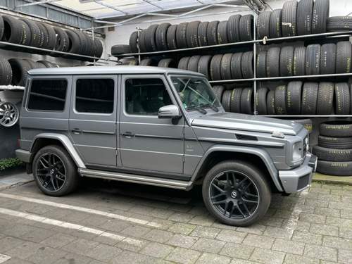

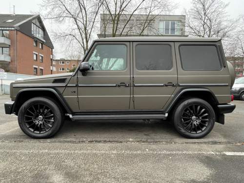

Hallo und Willkommen,
also ich habe auch den G500 aus 2017 W463 und habe die gleichen felgen seit 1 Monat bei mir drauf und die passen ohne Probleme, sind auch von Daimler zu gelassen müsstest du nur noch eintragen lassen was ohne Probleme Funktioniert Bild habe ich dir beigefügt.
Ich habe die Felgen noch Schwarz Matt Polieren lassen.

@Ihsan75 schrieb am 5. April 2023 um 12:33:11 Uhr:
Ihsan
Ihsan

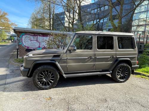

Hallo Till,
ich müsste meine alten Sensoren nehmen also Tauschen , und du muss ganz nach unten scrollen wo mehr drauf steht , da ist dann auch die Freigabe vom 20 zoll felgen drauf .
habe jetzt dann noch die BF 275/55/20 reifen drauf gemacht diese müsste ich dann noch eintragen lassen.

also Original ab werk hatte ich 275/55/19 drauf jjetzt 275/55/20
folgende Abweichungen sind jetzt dadurch vorhanden
Änderung Bodenfreiheit + 1,3 cm
Abrollumfangsberechnung Differenz +3,2 %
Geschwindigkeitsabweichung -3,1 %
Tachoanzeige bei 100 km/h 96,9 km/h
Ich habe diese Felgen + Reifen Kombination bei einem W463a G500 gesehen konnte leider aber nicht mit dem Besitzer Sprechen.
Darauf hin war ich dann bei Tüv und habe paar Bilder gezeigt von der W463a
Der Tüv meinte, das diese Größe Problemlos machbar ist bei der G Klasse.
Da gibt es wohl Felgen + Reifen Kombination die ganz mehr abweichen wie 22 Zoll oder 24 Zoll Felgen.
auf einen G500.
Ich habe dann meine Nummer hinterlassen zwecks Termin für Eintragung.
Diese soll im Kürze dann statt finden hoffe ich.
Die Freigabe von Mercedes für die 20 Zoll Felgen gibt es ja von MB
Der TÜV Beamte musst dann eigentlich nur noch die Reifen abnehmen und ich habe auch keine Distanzscheiben eingebaut das braucht man auch nicht bei der Größe sieht schon gut aus.
ob ESP/Tacho etc. angeglichen werden muss, kann ich dir noch nicht sagen normalerweise laut gesetzt bei dieser Abweichungen JA aber es hängt dann immer vom TÜV ab und da sind alle anders halt, was hier klappt muss nicht heißen das es dann auch bei dir klappt 🙁
