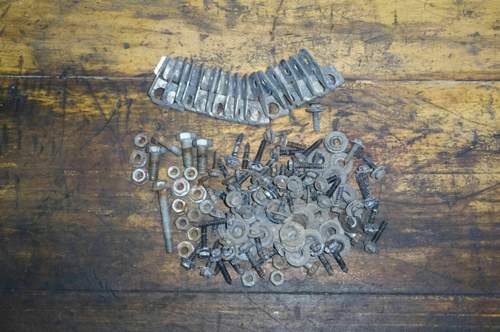

Auf dem Bild könnt ihr einen Teil der demontierten Schrauben sehen die ich ersetzt habe. Bei dieser Gelegenheit habe ich die Befestigungsschienen der Schmutzfänger, sowie die Schrauben und Abstandshülsen davon ebenfalls durch VA-Material ersetzt.
Bei den verwendeten Befestigungsschienen ist schon etwas seltsam dass die dort gar nicht hin passen und als Improvisation am inneren Ende eine Scheibe in der Stärke des Schmutzfängers untergelegt wurde. Wahrscheinlich ein Universalteil von der Stange erkennbar an der Anzahl der Bohrungen. Die angefertigen Schienen passen jetzt jedenfalls 100 %ig zur Breite und zu den Löchern des Schmutzfängers.
Nachdem ich alles fertig hatte, hat mich doch interessiert was der gesamte getauschte Schrott bei MB neu gekostet hätte. Das geht ganz einfach mit dem Online-EPC indem man dort die ausgesuchten Teile in den Warenkorb schiebt. Die Summe von 251,34 € ist schon ganz schön dreist für diese "Spitzenqualität".
Das von mir verbaute Material, sowie die zugekauften Halter und die vom Metallbauer angefertigten Schienen und Hülsen für die Schmutzfänger lagen bei ca. 100 €. Die Dichtungen als Meterware haben ca. 25 € gekostet.
Rostige-schrauben
