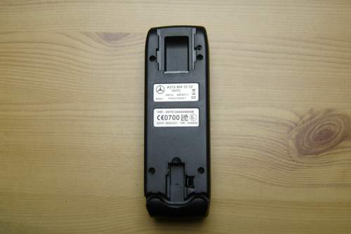

Themenstarteram 5. März 2022 um 18:27
Seit kurzem habe ich hin und wieder ein neues Problem dass sich mit der Diagnose nicht lokalisieren lässt.
Im Fahrzeug ist ab Werk EH2 (Komforttelefonie) mit einem SAP-Modul verbaut. Der Fehler ist dass man vom Auto aus nicht telefonieren kann und das Auto auch nicht anrufen kann. Das ist wie o. g. einen Tag so und einen Tag so. Dann funktioniert das Ganze wochenlang ohne Probleme.
Hat jemand von euch so einen Fehler schon mal gehabt und was war die Ursache?
1
2
Das G3 Netz ist seit Mitte 2021 ausgeschaltet. Mit dem SAP-Modul kann es hier deswegen erhebliche Probleme geben.
das muss ich leider bestätigen, man hat erst nach ca. 1 Minute überhaupt Empfang. Leider ist das integrierte Telefon überhaupt nicht mehr zu gebrauchen. Wobei ich die Halterung sowieso abgemacht hatte und es mit Klettband an die Seite geklebt hatte. Schade
Themenstarteram 6. März 2022 um 15:06
Wie schon gesagt, es funktioniert ja, aber nicht immer.
Wenn kein Netz für die im SAP-Modul eingelegte SIM vorhanden wäre, dann könnte ich mit meinem Handy an gleicher Stelle (gleicher Netzbetreiber, gleiches Netz wie der G) auch nicht telefonieren. Oder?
Das telefonieren mit dem Handy funktioniert allerdings immer.
Wo kann man das nachlesen dass das SAP-Modul nur im 3G-Netz funktioniert? In der BA steht jedenfalls nichts davon.
2G funktioniert ja noch, deshal wird es vermutl. mal gehen und mal nicht
Themenstarteram 6. März 2022 um 16:42
Ich war eben mal kurz unterwegs die gleiche Strecke wie gestern. An gleicher Stelle versucht zu telefonieren, gestern funktionierte es nicht :confused::confused::confused:und eben funktionierte es :D:D:D.
Hallo Rainer,
das liegt daran, dass 2G funktioniert, die Abdeckung aber schlecht ist. Hier noch ein Artikel dazu:
https://www.verbraucherzentrale.de/.../...-handys-und-vertraegen-56539
Themenstarteram 10. April 2022 um 17:07
Ich habe den Fehler gefunden. Das Telefon funktioniert wieder.
Die SIM-Karte war defekt, wenn man richtig auf den Bildschirm geschaut hätte, dann hätte man es gesehen.
Aber während der Fahrt bei telefonieren schaue ich nicht auf das COMAND, nur dann wenn ich aus der Liste wähle.
Aufgefallen ist es letzendlich im Carport, da ist immer Netz.
Der Test war relativ einfach, SIM raus und in einem anderen Handy getestet - funktioniert nicht.
SIM aus dem Handy ins Auto - Autotelefon funktioniert wieder :D:D:D.
