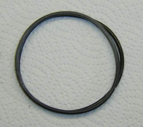

So die ersten Fehler tun sich auf. Ölfilter undicht und Batterie defekt.
Jetzt das übliche Rückfrage beim Verkäufer und Zustimmung für die Reparatur im örtlichen AH. Telefonisch einen Termin zur Begutachtung dort, im Falle der Reparturzustimmung und min. 1 Tag Reparatur, dann noch mal hin fahren lassen und das Auto wiederholen.
Ölfilter undicht kommt mit hoher Wahrscheinlichkeit von falscher Montage, weil der Mechaniker den O-Ring nicht eingeölt hat. Dadurch dehnt sich dieser beim eindrehen des Deckels, das kann man später deutlich sehen wenn man den Deckel abnimmt und der O-Ring lose in der Nut hängt.
Auf dem Bild kann man den gereinigten Ölfilter nach ca. 50 km Fahrt vor der Reparatur sehen und wo das Öl sich hin verteilt.

Der Ölfilter ist jetzt wieder dicht und es lag an o. g. Einbaufehler des O-Rings. Auf dem Bild kann man den alten und neuen O-Ring sehen.
