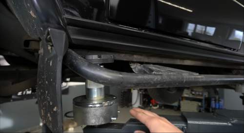

Liebe G-Freunde,
ich habe mit meinem Freundlichen eine ernsthafte Diskussion um die Hebebühnenaufnahme.
Meine Werkstatt hebt den G immer am Schweller an und sagt, dass wäre die offizielle und freigegebene Position für ein Anheben mit einer Hebebühne. Dabei werden U-förmige Aufsätze verwendet, damit der Falz nicht umbiegt. Allerdings werden bei jeder Inspektion auf beiden Seiten die vorderen Kunstoffabläufe aus den Schwellern eingedrückt, weil da eben der Aufsatz sitzt. Das geht mir schon auf die Nerven und ein G-Guru meint, dass das langsame Verbiegen/Verziehen der Schweller noch viel schlimmer wäre und ich auf diese Aufnahme des G verzichten soll.
Tja, was soll ich sagen, meine DB-Niederlassung will meinen G nun nicht mehr warten, wenn ich die bisherige Praxis des Anhebens ablehne.
Was habt ihr für eine Meinung/Erfahrung dazu? So viele Werkstätten habe ich nicht in meiner Nähe-eigentlich nur eine.
Vielen Dank
7 Antworten
Auf dem angefügtem Bild sieht man, wie es MB vorschreibt. Manche heben den G am Rahmen auf, das ist aber nicht zulässig und sehr gefährlich!
LG, Franko
Der Adapter auf dem Bild ist schonmal der Richtige, jedoch fehlt dann eigentlich die U-förmige Aufnahme.
Meine selbstgemachte Aufnahme ist in der Größe genau so angelegt, das sie nicht den Ablauf eindrückt und mittels kleinem Magneten auch locker vor anheben fixiert werden kann.
Hält sogar einem Offroadpark Ausflug stand ;-)

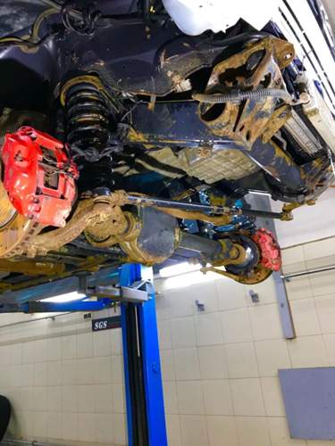

ich meine, es gibt verschiedene Möglichkeiten 😇
Richtig
Oder so
