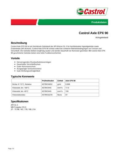

Wenn Dein Achsöl schwarz war ist es im Achsgetriebe vermutlich heißer geworden als das eingefüllte Öl vertragen hat - entweder weil ein mechanisches Problem vorlag oder das Öl überfordert war - riech mal dran, ob es verbrannt riecht - schwarzes Öl ist in einer Achse nicht normal.
GL4 sagt eigentlich nichts über die Viskosität aus sondern welche Additive in welcher Menge enthalten sind (GL4 ist milde legiert) - ich glaube, Mercedes schreibt GL-5 vor, SAE 75W-90, 80W-90 und auch SAE 90.
Siehe auch:https://bevo.mercedes-benz.com/bevolistenmain.php?...
oder auch die PDF-Datei unten als Beispiel.

Hast Du das richtige Achsöl eingefüllt? Ich glaube das GL-4 ist nicht das richtige, es soll GL-5 SAE 90 oder 85W-90 sein.
Ruf in einer Mercedes - Werkstatt an, die können Dir das sagen - Das Bild in meinem ersten Beitrag oben von Castrol habe ich aus der Mercedes Liste, natürlich kannst Du auch Aral oder Adamol oder was immer mit der gleichen Spezifikation einfüllen oder schau im Internet unter : https://bevo.mercedes-benz.com/bevolistenmain.php?... nach, dort hast Du alle freigegebenen Ölsorten.

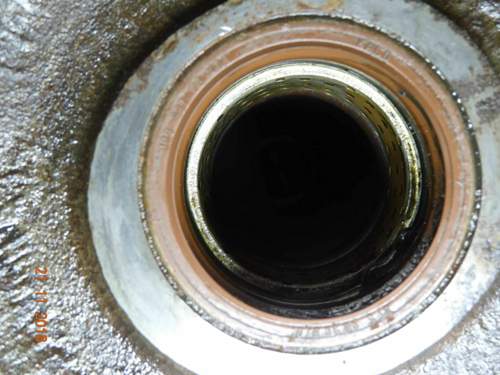

Ist das "Klackern" bei engen Kurven stärker und gei Geradeausfahrt schwächer? Dann könnten es wohl auch die Gleichlaufgelenke der Steckachsen sein - sind die Büchsen in den Achsrohrenden noch vorhanden?
Wenn das Öl schon wieder so verfärbt ist, könnte es auch sein, dass es sich mit den Rückständen des alten Öles vermischt hat - glaube kaum, dass sich das Öl wegen einer vibrierenden Kardan verfärbt.
Dass Klackern ist auch bei Geradeausfahren unverändert da und Manschette an den Achsenden ist auch intakt. Meintest du das mit Büchse? Oder sollte man mal unter die Manschette schauen?

Mit den Büchsen meinte ich die Büchsen an den Außenseiten des Achsrohres, welche die Steckachsen führen, siehe Bild unten.
Ich glaube, weißes aber nicht sicher, dass in Deinen G auch schon das GL-5 hineingehört und nicht das GL-4. Das GL-4 ist ein mildwirkendes Getriebeöl, das nicht für Hypoidachsen vorgesehen ist - es hält die Scherkräfte, die bei der Hypoidverzahnung entstehen nicht so gut aus. Man sollte die beiden Öle nicht vertauschen - GL-5 ist sehr oxydativ und richtet dort, wo GL-4 hineingehört, Schäden an. GL-4 ist nicht so oxydativ, hält aber eben die hohen Scherkräfte, die im Hypoidgetriebe entstehen nicht aus. Wie kritisch das bei Deinem Einsatz ist, weiß ich natürlich nicht, aber bei hoher Belastung ist das nicht gut.

G280cdi-achssiri-innen-am-achsrohr-00772b
vielen Dank für die detailreiche und schnelle Antwort. Ich bin den ganzen Tag arbeiten gewesen, aber habe morgen ab 8 Uhr einen Termin in der Werkstatt.
Die Büchsen muss ich nochmal überprüfen. Wobei die Vorderachse ja erst vor Kurzem komplett auseinander war und es hier zumindest nicht aufgefallen war.

eigentlich sollten alle Betriebsstoffe in den BEVO-Listen rauszufinden sein. Für die Achsdifferenziale ist das etwas unübersichtlich... 😠
Hier gehts los: https://bevo.mercedes-benz.com/bevolisten/231.0_de.html
Mein Ergebnis für die Achsdifferenziale des G ist:
Viskosität 85W-90 oder 90, MB-Freigabe 235.0 und vermutlich GL5 (nicht GL4)
Die freigegebenen Öle stehen auf dieser Seite:
https://bevo.mercedes-benz.com/bevolisten/235.0_de.html
Handtuch
So ist es, wenn Du bei der MB 235.0 schaust, siehst Du, dass das alles Öle sind, die GL-5 Spezifikationen haben - wenns nicht schon in der Liste steht, findest Du es bei den Datenblättern der dort genannten Öle (im Benutzerhandbuch vom 460er und 461er bin ich nicht fündig geworden).
