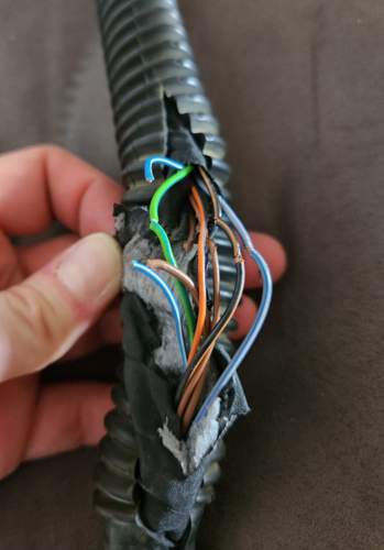

Bei meinem A 238 aus 3/2018, 75 000 km, war linksseitig das Rücklicht im Kofferraumdeckel ausgefallen, der Rückfahrscheinwerfer ging noch.
Der Austausch der gesamten Leuchteinheit brachte nichts, das Rücklicht war weiter defekt.
Aufgrund dieses Beitrags habe ich das Kabel (Stecker oben hinter der linken Verkleidung des Kofferraums, Stecker an Leuchteinheit, Stecker an Schalter für Verdeckkasten) ausgebaut und die Ummantelung geöffnet.
Von mehreren dünnen Kabeln (hatten die Stärke von früheren Telefonverdrahtungen), es waren glaube ich sechs, war eines durchgebrochen, zwei waren kurz davor, der Kupferdraht war schon sichtbar.
Habe alles gelötet, mit Schrumpfschlauch und ziemlich dick und starr mit Gewebeband ummantelt.
Funktion ist wieder hergestellt. Mal sehen, wie lange es hält.
Ursache ist auf jeden Fall die geknickte Führung der Kabel, sieht von außen gar nicht so schlimm aus, innen ist aber alles
scharf abgeknickt, bei jedem Deckelöffnen und -schließen machen die Kabel die Bewegung mit bis sie durch sind.
Eigentlich ein Problem aus der Steinzeit, naja.
Der Beitrag hat mir jedenfalls weiter geholfen, dafür ein großes "Danke".

Ich hab beim alten Kabel mal vorsichtig den Gummi aufgeschnitten, so hat der "Spaß" von innen ausgesehen.
20230515
@Kumo33 schrieb am 31. Mai 2023 um 20:09:39 Uhr:
Ein 4 Jahre altes Auto???
Jukka
Bedauerlicherweise ja. Das neue Kabel legt sich ähnlich, vielleicht minimal weniger scharf geknickt... Mal sehen ob ich in 4 Jahren wieder ran darf. ??
Ist ja zum Gruseln! Da muss man ja die Luft anhalten, dass nicht mehr passiert. Ein „ungünstiger“ Kurzschluss könnte hier auch zum Brand führen, oder sehe ich das falsch?
So gesehen wäre der Leuchten-Ausfall noch „ein günstiger Frühindikator“, bevor weitere Kabel brechen und unsere Besten abfackeln (Ironie aus).
Wobei abfackeln versicherungstechnisch wohl noch die bessere Lösung wäre. 😁 Spaß am Rande... die Steuergeräte bei nem Kurzschluss hätten mir da mehr Sorgen gemacht

Links ist A2385405308... entweder beim Händler, google spuckt nicht viel aus, oder direkt auf Ersatzteilseiten schauen. Ist mittlerweile 5 Euro teurer als bei mir im Mai, Wahnsinn!
