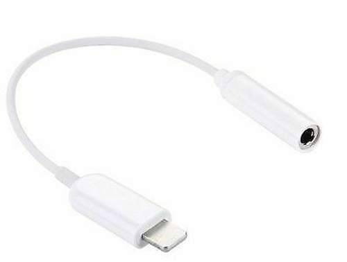

Ich habe es auch bei mir auch über aux am laufen. Dazu benötigst du diese 2 Kabel, wenn’s ein iPhone ist.
A5a6f630-feb8-4ff1-9c4a-533914b5858b
686a7aa5-8cce-4347-862a-5dd13739ad6e
Beim iPhone ohne 3.5‘mm Ausgang (also alles aktuelle) würde ich eher ein BT Modul verbauen - sonst kannst beim Fahren nicht gleichzeitig laden.

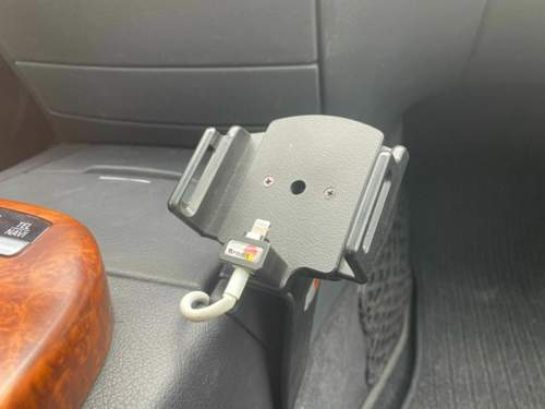

Denke das ist alles eine Frage der Montage. Diesen Y-Stecker sieht man bei mir z.B. garnicht.
Meine Lösung:
- Original Apple Lightning zu 30pin Dockadapter
- Original 30pin Dock Adapter zu USB und Aux
- Brodit Aktivhalter für das Original Apple Lighnting zu Dock Kabel
- Brodit S-Klasse Halter/Adapter
- 12V zu USB für den versteckten Einbau
Letztendlich immer eine Frage des Geschmacks🙂
