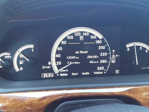

Zum Diesel: Ich fühle mich ausreichend motorisiert, mit 620 Nm kann ich flott davonziehen. Nach längeren Autobahnfahrten ist er auch nicht zu hören. Natürtlich ist es kein lautloser Achtzylinder mit fast doppelt so viel PS. Dafür darf ich mit ca 7.6 Liter Durchschnittsverbrauch leben, und der Tank reicht gute 1000 Km. Und der Motor ist sehr bekannt und wartungsfreundlich, glaube ich wenn ich OM 642 hier im Forum suche. Er ist ja von der C Klasse an in vielen Benzen drin. Da ich viel selber machte, schätze ich den Platz im Motorraum😉
