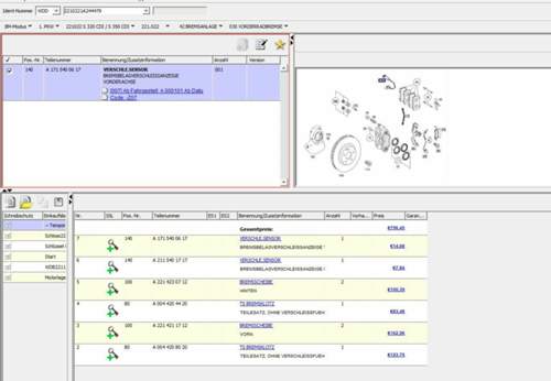

Hier die Teilenummern
Preise + Steuer
Bremsen

und amg paket: da müssten wohl auch spoiler und bremsen mit amg-label dabei sein. ich denke, laut datenkarte hast du nur die amg felgen auf einem normalen auto und bei einem 320 diesel hast du kein amg paket. vermutlich sind die 335 scheiben vorne die richtigen.
du kannst hier
https://originalteile.mercedes-benz.de/teilekatalog
deine fin eingeben und dann siehst du die richtigen teilenummern für die bremsen von deinem auto. genau diese nummern kaufst du dann auf autodoc oder sonstwo.
@alxs schrieb am 16. April 2020 um 09:26:29 Uhr:
deine fin eingeben und dann siehst du die richtigen teilenummernwo.
Teilnehmern stehen doch schon oben.
genau, maxtester hat deine frage eigentlich schon komplett beantwortet mit seiner recherche.
