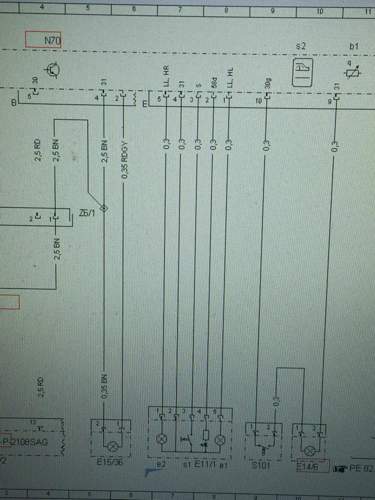

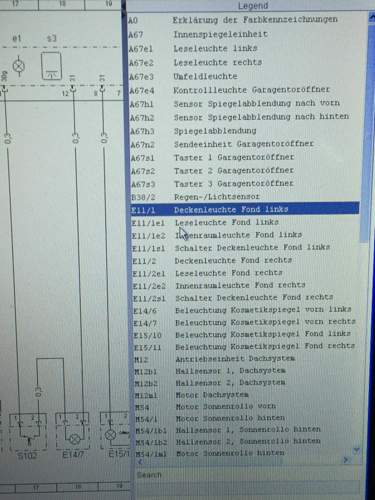

kann mir jemand sagen wo ich eine Klemme 58d (Innenraumbeleuchtung/Suchenbeleuchtung) im Motorraum/Sam als Standlicht Ersatz finde?
MFG
Hans
19 Antworten

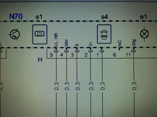

Meiner Meinung nach gibt es dort keine 58d .. Die 58d kommt nur von N70 Steuergerat Dachbedieneinheit..
Habe gerade noch mal in Schaltplan nachgeschaut
Oder vielleicht irgendwo im Cockpit Fahrerraum?
Hier kannst du es sehen.. Oben am Steuergerät Dachbedieneinheit
Kannst mir die Pläne zusenden? Wohin führt die Leitung?
Ist schwierig.. Sind im WIS drin.. Also nicht im pdf..

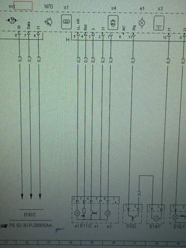

Hier enige Bilder vom schaltplan

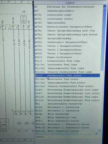

Noch eine
Oder am H
Deckenleuchte Fond rechts
Ok, ich habs, danke!

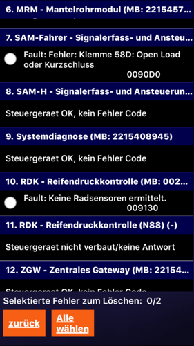

Hallo habe ein üblichen Fehler :
Was war das Problem ?
Was könnte ich überprüfen ?

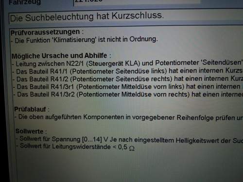

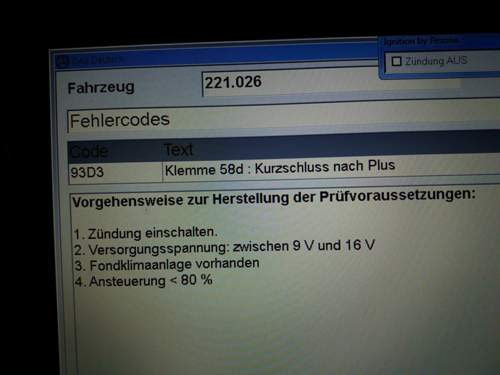

Fahrzeug ist ein cl C216 Bj 2007 sind ja eigentlich
Fast baugleich mit der s Klasse
Warum habe ich diesen komischen Fehlercode im ersten Bild, wenn ich doch keine Fondklimaanlage habe? Klicke ich auf Abhilfe, kommt das zweite Bild, wo ich den Zusammenhang mit dem ersten Bild wenig verstehe, denn die Suchbeleuchtung ist ja nicht die Klimatisierung, sondern die dimmbare Tacho- und Bildschirmbeleuchtung, wie hier oben bereits geschildert.
