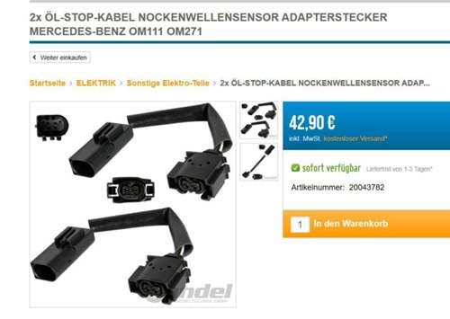

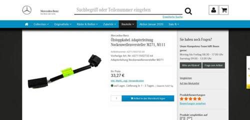

Von einem Öl-Stopp-Kabel habe ich noch nicht gehört. Was ist das?
Das Öl-Stopp-Kabel verhindert, dass Motoröl ins Motorsteuergerät gelangen kann. Auf diese Weise kann kostengünstig eine teure Reparatur vermieden werden.
Wenn man beim Mercedes-Teileverkauf danach fragt, wissen die eigentlich immer worum es geht. Meistens sind die Kabel auf Lager. Der Einbau dauert 15 Min.
Moin,
da würde ich mich auch über eine SNR oder andere Bezugsquelle freuen.
ich kenne das nur vom 211 und 203

Supi! Danke, werd' mich mal schlau machen bei Benzens.
@maxtester schrieb am 7. Januar 2020 um 14:40:44 Uhr:
Bei den 500ern oder generell?
Sowas gibt es nicht für die S Klasse😕, es sei er hat dem M271 in eine S Klasse gebaut.😁
Oel-stop-kabel
Oel-stop-kabel1
Moin Männers,
Also was gemacht werden sollte ist da an den Magneten die Stecker zu prüfen (beim Service jedes Jahr) und ggf hier bei Ölfeuchte tauschen.
