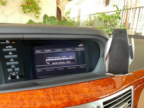

Wenn du den iPod im Handschuhfach angeschlossen hast, stellst du das Comand auf AUX, und dann musst du aber im KI auf Audio gehen; der iPod wird nur im KI angezeigt und lässt sich auch nur über die Lenkradtasten bedienen.
Bei mir im 221 MOPF mit dem NTG 3.5 ist in dieser Auswahlliste auf dem Foto der Punkt "Media Interface" zu sehen. Darüber läuft dann entweder iPod, USB oder Aux, je nachdem welches Kabel ich am Interface hängen habe. Allerdings habe ich auch Aux nochmal als separaten Punkt in der Liste. Vielleicht erkkent das Auto dein Interface nicht?
Der TE hat die gleiche Vormopf-Ausstattung wie ich, das erkenne ich an den Fotos, und da verhält es sich wie oben beschrieben.
Ohh das es nur im KI erscheint ist ja spannend, hätte ich nicht gedacht. Schaue mir das morgen gleich mal an! Vielen Dank TimJones!

Also tatsächlich, du hattest recht, man sieht ja im Comand gar nichts vom iPod. Das hätte ich nicht gedacht!
Meine Erfahrung:
Es geht mit meinem alten iPod Touch und dem aktuellen iPhone 11 (original Adapter) ganz gut. Leider finde ich die Ansprechzeiten etwas langsam nach dem Tastendruck und ich navigiere lieber mit dem Comand Bedienrad als den Lenkradtasten. Daher vermutlich keine Lösung für mich. Das Blättern durch die Lieder ist sehr rudimentär. Ich nutze auch gerne die shuffle Funktion. Dies geht z.B. leider nicht übers Kombiinstrument.
