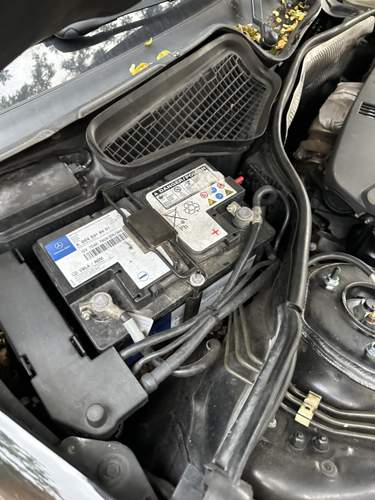

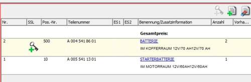

Ich werde heute mal die Batterie nachts versuchen zu laden. Komischerweise ist die 70ah Mercedes Batterie, die mercedes für hinten angibt, bei mir vorne eingebaut. Ich hab die vermutung dass hinten keine AGM Batterie eingebaut wurde. Ich werde berichten.

Check mal das Alter der verbauten Verbraucherbatterie! Meiner ist gleichaltrig, die Starterbatterie ist noch die originale (gestempelt 4906!), EZ 06/07, die hintere war vor drei Jahren hinüber (sofern eine gute Batterie bei dir verbaut wurde, sollte die als eher jüngeren Datums intakt sein). Was zeigt die Bordspannung im Technikmenü des BC an? Sollte zumindest nicht deutlich unter 12V sein, bei laufendem Motor bei etwa 13,7-14V liegen.

Also die vordere (Starter, welche die gleiche Teilenummer hat wie die hintere eigentlich haben SOLLTE) ist wohl eine von 2014. Ich gucke heute Nachmittag mir mal die hintere an. (Und gucke auch ob's die originale ist und obs eine AGM ist.)
Hatte gestern mit dem Multimeter an den verschiedenen Pins im Motorraum neben der Batterie sagte für die Starter so etwa 12,8v und am langen Pin (Kofferraumbatterie) zeigte es glaube ich 12,2v an.
Aber in dem Moment waren auch keine Verbraucher an; Zündung war aus.

W221-batteieen
Deine Datenkarte

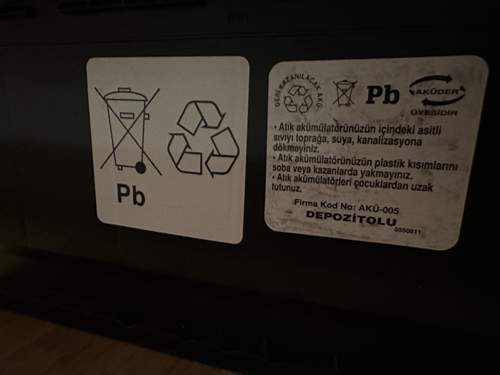

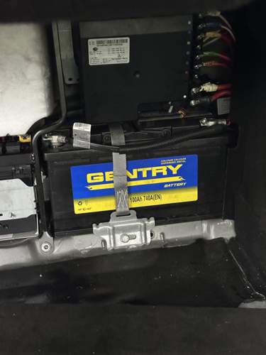

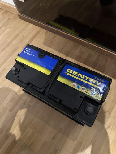

Also: habe nun die Spannungen nochmals ausgelesen und die Bordnetzbatterie rausgeholt. Ist tatsächlich eine No-Name 100Ah Batterie türkischen Fabrikats.
Wenn länger Zündung an ist, sinkt die Spannung auf 9.12 V, während die Starterbatterie wohl bei 13.23 V liegt laut Diagnosegerät.
Im ausgebauten Zustand messe ich mit dem Multimeter 12.3 V (aber am Indikator lässt sich erkennen, dass man dest. Wasser nachfüllen soll.)
Jedenfalls ist die so nicht zu gebraucht (ist die überhaupt als nicht-AGM zu gebrauchen?)
Habe mir einen gebrauchten China- C3 Multiplexer bestellt. Und der Dell D620 wird auch noch gekauft 🙂
Was meint ihr, aufladen und wieder reintun oder 70Ah (oder 95Ah?) AGM Batterie kaufen?
LG Johann

Ich denke die Batterie ist Schrott und du hälst warum genau daran fest? Neue Batterien sind nicht so teuer, und selbst wenn du die alte lädst hast du bald wieder die gleichen Probleme. Erst recht wenn du es wagst eine Diagnose ans Auto zu hängen. Kauf doch die richtigen Teile für das Auto, stonst wird das nix und du zahlst und arbeitest doppelt, einmal billig und einmal richtig. Was du beim Kaufpreis gespart hast qwürde ich jetzt reinstecken. Beim Ölkühler sowieso, das ist eine grosse Arbeit. Die Airmatic verliert die Kalibrierung nicht durch den Tausch der Federbeine, aber durch den Tausch der Höhensensoren. Je nachdem was bei Dir gemacht wurde.

Ist offensichtlich KEINE AGM-Batterie. Geh doch mal ins Service-Bordmenü und kontrolliere, was deine Bordspannung nach 24 Stunden anzeigt, ohne daß du die Zündung eingeschaltet hast (Stellung 1 des Zünschlüssels).
Ich habe mir online eine EXIDE Batterie (Erstausrüster-Qualität) geholt, lag bei ca. 150 € (?), die große für hinten.
Batterie ist derzeitig ausgebaut (will die alte auch ungern wieder einbauen) -> ich gehe erstmal nicht davon aus dass etwas ungewollt permanent Strom zieht.
Ich baue morgen eine 95Ah Varta Professional Dual-Use AGM Batterie ein. Bekomme ich zu einem guten Preis, war 1 Jahr lang in einem Wohnmobil eingebaut. Werde auch morgen dann mal mit dem Nigrin Kontaktspray den Stecker am Feststellbremsen Steuergerät bearbeiten. Werde berichten 🙂

Kann mich erinnern, daß die Batterie innerhalb von 5 oder 10 Minuten ab- und angeschlossen sein soll ...
Wie soll man die dann aufladen ohne Eigenheim 😁 ? Hab ich jetzt einen 2T Briefbeschwerer?
