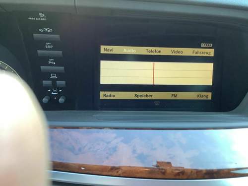

Hallo Liebe Gemeinde,
Wer kann mir helfen, vor dem großen Teile Tausch.

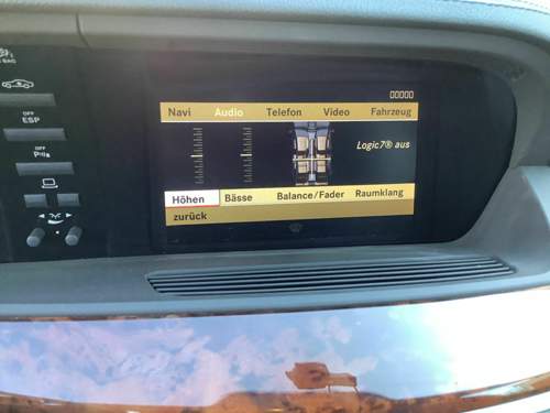

Sind diese Fotos Ok.
Display ist wie auf dem Bild.
Bei Lautsprecher Regelung lässt sich die Logic nicht einschalten.
Alle anderen Klänge auch nicht einstellen
lass die Fehler löschen, es sind kleine f und schau was übrig bleibt.
Und wie gesagt, die Xentry sagt dir, was du bei Code D102 machen sollst.

Da bin ich wieder,
Das war ein Schuss ins leere, der gute man kam mit einem Tester von Gutmann/Hella.
Natürlich keine genaue Diagnose, mit Verdacht auf den Verstärker. Aber so auf Verdacht ?
Ich brauche jemandem mit Xentry Tester damit ich weiter komme.
Bitte helft mir
