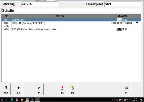

Wer sagt das und womit wurde ausgelesen?
Unten ein Bild wie ich es Prüfe, ohne mir die Hände schmutzig zu machen.🙂
@maxtester schrieb am 12. Juni 2021 um 22:07:58 Uhr:
@Semih123 schrieb am 12. Juni 2021 um 16:50:31 Uhr:
Tempomat ist ausgefallen und ich soll den Schalter wechseln .
Was bedeutet das? Verstehe dein Programm nicht. Ich möchte nur wissen wo er sitzt
@Semih123 schrieb am 12. Juni 2021 um 22:40:11 Uhr:

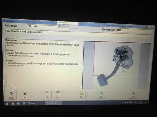

Hallo, bin auf der Suche nach dem Ersatzteil für meinen W221Bj 2005, EZ 2007.
Also laut EPC und Teilenummer sitzt Bremslichtschalter im Bremskraftverstärker
Also unten ist nur das Pedal mehr nicht.
Hoffe ich konnte weiter helfen, wurde aber bereits weiter oben schon erwähnt.
