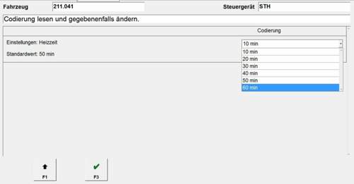

Die Funktion kann man ohne SD selbst aktivieren oder deaktivieren.
Einfach bei eingeschalteter Zündung ein paar Sekunden lang den SH Schalter gedrückt halten.
Allerdings könnte diese Funktion SW und Ausstattungsabhängig sein.
Ging bei meinem VorMopf und Mopf auf diese Weise.
Die Zuheizung dient nicht nur dem Komfort sondern schont auch den Motor, da bei diesem Fz im Gegensatz zu vielen anderen auch der kleine Motor-Kühlkreislauf mit erwärmt wird.
Besonders bei Kurzstrecke sinnvoll, aber auch Batterie belastend
die zeit ist von 10 bis 60 min. einstellbar.
Sth-2
Sth-zeit
@maxtester schrieb am 25. Januar 2018 um 10:21:23 Uhr:
die zeit ist von 10 bis 60 min beim 211, beim 221 bis 50min. einstellbar.
Modellabhängig.
Bei Zwei-Batteriesystem VorMopf Max 60min
Bei Ein-Batteriesystem Mopf Max 50min auswählbar

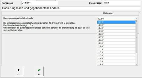

Ebenso bei manchen einstellbar per SD: die Unterspannungsschwelle und ab Mopf: bessere Meldung im ki
Zb Grund der nicht-Funktion „Kraftstoffmangel“

Fehlerspeicher auslesen.
Eine der häufigen Gründe eine leere, oder schwache Starterbatterie und entsprechende Unterspannung.
Das wäre dann auch im FSP abgelegt - sogar wenn Kraftstoffstand zu niedrig gibt es dafür einem FSP Eintrag.
