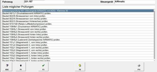

Hallo habe seid heute plötzlich eine Fehlermeldung ,
Siehe Bild

@Raf-W221 schrieb am 22. Dezember 2021 um 09:49:35 Uhr:
Fehler ist wieder aufgetreten ,
Laut OBD sind keine Fehler vorhanden , also muss eine SD her ,
Heute werde ich mal nach den Relais und Sicherungen schauen .

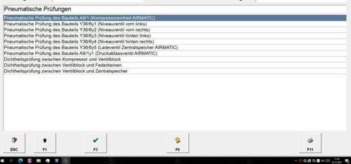

Wenn die Störungsmeldung kommt, hat das meist mit dem Ausfall des Kompressors zu tun.
Der Kompressor muss aber nicht zwangsläufig selber die Ursache sein.
Hier hilft die SD, man kann den Druck anzeigen lassen, den der Kompressor erzeugt, 13,5 bar sollten es sein.

Hir zwei beispiele, was du alles machen kannst.
1
2

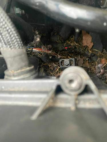

Habe gestern die Relais getauscht , Siehe da alles funktioniert wieder einwandfrei ,
Doch das nächste Problem ist schon da , bei tauschen der Relais , habe ich ein Nest entdeckt , schätze von einer Maus , dies habe ich natürlich entfernt , und schon kam mir das kotzen ,
Ziemlich ärgerlich sowas
Also wenn Du einen Airmatic-Defekt gegen ein neues Relais und ein altes Mäusenest tauschen kannst, solltest Du es feiern. Ansonsten ist das ein Hinweis darauf, die Motorhaube etwas öfter zu öffnen und alle anderen versteckten Tiernester im neuen Jahr anzugehen. Vielleicht wohnt noch was über der Hinterachse... einstweilen aber schöne Festtage!
@Raf-W221 schrieb am 24. Dezember 2021 um 13:10:09 Uhr:
Da liegen doch die Leitungen offen. Ich rede nicht von der Ummantelung der Kabel, sondern sehe ich da Kupfer direkt offen? :O
Ja haben die Nager alles kaputt gefressenen
