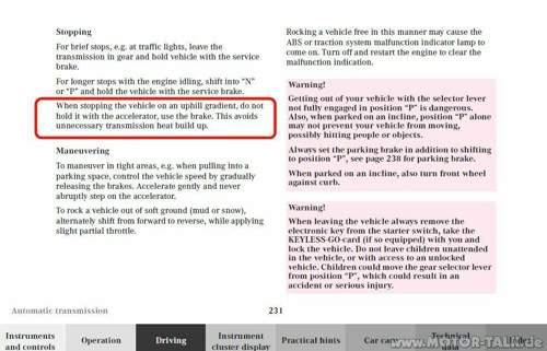

Ist es eigentlich schädlich für das Getriebe, wenn ich am Hang stehe, und zb. D ( erster oder zweiter Gang ) eingelegt habe, aber von der Bremse gehe, sodas der Freilauf IM Getriebe das zurückrollen verhindert?
Sinnvoll, Freilauf1 und Freilauf2. Beide angesteuert in Gang 1 und 2. S oder C/W :cool:. Also in beiden Modusen rollt er nicht zurück :).
mfg :)
mfg :)
Ist soweit ich weiß schädlich, steht auch was in der Bedienungsanleitung drin (ich habs leider nur auf englisch und bin zu faul zum hochladen), da wird der Wandler nicht gekühlt oder sonstwas, also ich würde es auf jeden fall vermeiden.
Viele Grüße
Vlad
Da ich heut Abend / Früh doch so gut gelaunt bin (bin von der Kneipe zurückgefahren und das Auto ist einfach ein Traum :D ), poste ich es doch..... Ich habs richtig gewusst, hat was mit Hitzebildung zu tun.
Also vermeiden ;)
Edit: Da steht "do not use the accelerator" aber wenn der am Berg im Wandler "hängt" gibt der Motor sowieso Gas, ohne dass man am Pedal drückt......
