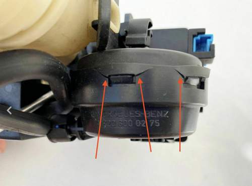

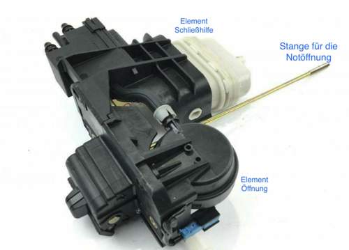

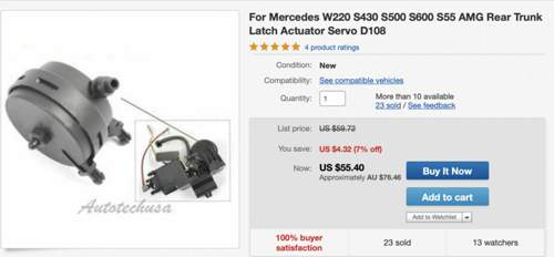

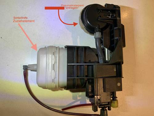

Wenn Du den HD nur über die Notöffnung aufmachen kannst sieht es so aus als ob die Pneumaticfunktion gestört ist.
Das kann daran liegen, daß das Signal von der PSE Pumpe nicht im HD ankommt so daß das Wegeventil im Schloss den Druck nicht zum Öffnungselement liefert [z.B. Kabelbruch wie von Rodo oben schon erwähnt].
Sehr gut möglich ist allerdings ein Leck im Öffnungselement [Du hörst es ja zischen]
In diesem Fall muß das Element erneuert werden. Bei MB ist das nicht als Ersatzteil lieferbar - sondern nur das ganze Schloss.
Im Netz kannst Du es als Neuteil kriegen [siehe Anhang]
Hoffe es hilft Dir weiter ?
220 750 05 84
Pneum/Element öffnen
Screen-shot-2020-09-03-at-16-06
Für W220
Typische Bruchstellen des Öffnungselements im Bild 2

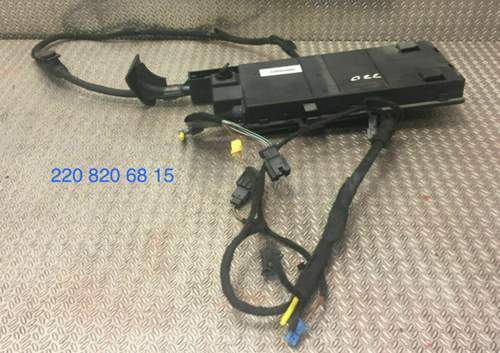

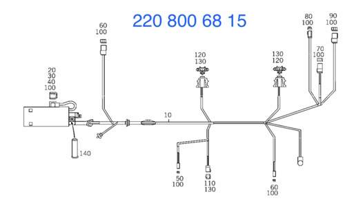

Hallo Gerhard,
Im Bild unten kannst Du sehen was alles an dem Kabelsatz mit Aufrollfeder dranhängt [einschl. Pneumatikleitung].
Wenn Du bei Deiner Sichtprüfung irgendeinen Schaden siehst sollte man das komplette Teil auswechseln.
Wenn Du allerdings nichts Auffälliges am Kabelsatz siehst solltest Du vielleicht erstmal das Leck reparieren und dann erneut versuchen, ob die Fernöffnung dann geht .
Eine ganz genaue Prüfung des Kabelsatzes kann man allerdings nur machen wenn man von Pin zu Pin testet, also von den Steckern im HD zum Kabelverbinder im Kofferraum. Dazu brauchst Du ein Multimeter und Schaltplan.
Ansicht Kabelsatz
Kabelsatz ausgebaut
wollte eine Rückmeldung zur Fehlerursache geben.
Es ist das Öffnungselement des Kofferraumschlosses.
Muss noch darüber nachdenken, das Schloss kostet netto um die 300 Eus, die Dose aus USA 56 USD.
Nochmal vielen Dank für die Tipps an alle Poster.
