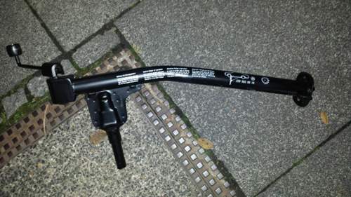

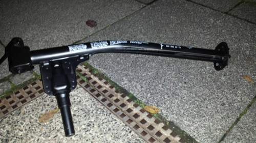

mir ist am weekend was passiert wahnsinn !!!!!!!!!!!!!!!!!!!!!!!!!
hab mir auf der Autobahn leider eine Schraube in den hinteren linken Reifen gefahren und bin schnell home gefahren um das Ersatzrad zu montieren.
war noch nie ein Fan von den originalen kleinen Wagenheber egal welcher Marke und hab normalerweise immer einen schönen Stabilen ausm Autohandel benutzt, diesen hatte ich leider gerade nicht zur Hand und war auf den kleinen von Mercedes angewiesen den man ins Auto (Seitenschweller) steckt und dann hochpumpt.
schon beim Hochpumpen war mir der Heber nicht geheuer aber habe ihn weiter hochgeschraubt bis das Rad minimal in der Luft hing.
hab dann den Reifen abgemacht, unter viel Druck und aufeinmal bemerkt das der Heber in sich einknickt und senkt. erst nur ein bisschen aber dann immer mehr. konnte garnicht das Ersatzras montieren da der Wagen zu tief war und beim hochfahren des Wagenhebers gabs wieder Geräusche.
Bammmmmmmmmm dann gabs einen Knall, der Heber verzog sich in sich und rutschte weg und das Auto fiehl auf die Bremsscheibe !!!!
hab den ADAC gerufen, der kam mit einem dicken Heber, Auto hochgefahren und Rad drauf, fertig. Der ADAC Mann war auch schockiert und meinte das hätte er noch nie gesehen und meinte ich soll Stress bei einer Mercedes Niederlassung machen. was meint ihr dazu??
mache später paar Bilder vom Wagenheber damit ihr mal was zum lachen habt
Also ich habe schon mehrfach mit dem originalen Wagenheber defekte Reifen/Räder an meinem W220 gewechselt.
Im Gegensatz zu anderen Marken machen die MB-Wagenheber einen sehr stabilen Eindruck.
Der W220-Wagenheber ähnelt von der Konstruktion den Wagenhebern anderer Modellreihen.
Vielleicht paßt Dein Wagenheber nicht zum Fahrzeug.
Ansonsten rosten wohl öfter die Aufnahmen am Schweller beim W220 weg.
Ich bin mal auf die Bilder gespannt.
lg Rüdiger:-)
Ich glaube zum Lachen ist so ein biegsamer Wagenheber eher nicht. Ich fände es nicht so prickelnd, wenn mir mein Dicker vom Heber rutschen würde. Darum nehme ich auch zuhause immer den stabilen Rangierwagenheber.
Und das von Rüdiger erwähnte Problem ist auch nicht ohne. Bei meiner Entrostungsaktion habe ich mal den großen Gummistopfen zum Schweller im hinteren Radlauf rausgezogen. Obwohl man von aussen noch nichts vom Rost an den Wagenheberaufnahmen gesehen hat, sah es innen schon schlimm aus. Hab alles mit Wachs geflutet und hoffe, dass es nicht weitermacht.
sorry war paar Tage hier nicht online, deswegen erst jetzt die Fotos.
letztes Bild zeigt den Wagen mit dem Ersatzrad. Super Sache, dass Ersatzrad/Reifen hat genau die Größe wie die auf den Alus. 225 /55 R17...
somit kann ich das jetzt paar Tage drauf lassen und weiterfahren ( natürlich nur ganz easy ) und mich in Ruhe nach Winterrädern umschauen

@impact_BoB ja da hast du Recht, zum lachen war mir ganz und garnicht... hab das hier nur ironisch so geschrieben... man war ich erleichtert als der ADAC kam
War der Untergrund nicht gerade oder hat bei Hochbocken nachgegeben? Denn so dürfte ein Wagenheber im Normalfall wirklich nicht aussehen. Da glaub ich dir, dass du froh warst als der ADAC kam.
Wow, das gibt mir jetzt aber wirklich zu Denken...... ich benutze auch sehr oft den originalen Wagenheber......
Allerdings achte ich immer auf einen geraden/ebenen Untergrund und stelle immer einen Bock (Dreibein) zur Abstützung unter, wenn es mal etwas länger dauert.
Werde mir mal bei Gelegenheit meinen Wagenheber genauer anschauen, ob sich schon schon entsprechende Anzeichen einer Materialermüdung zeigen.....
Ich kenne so eine Verdrehung eigentlich nur von billigen Scherenwagenhebern....

.... klar der Wagenheber stand auf geradem Boden in der Tiefgarage... nix uneben.... hab alles richtig gemacht

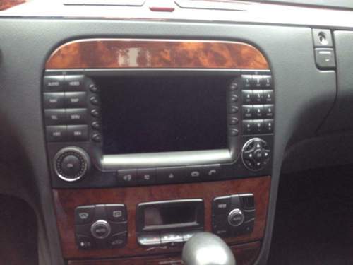

hey bitte helft mir weiter, das Navi mit CD MP3 und DVD Funktion Bluetooth plus in der Mittelarmlehne der Adapter : komme ich leider nicht weiter !!
Folgendes:
hinten der CD Wechsler ( 6 Fach ) funktioniert einwandfrei, alles top.
- leider, wenn ich vorne ins Navi eine MP3 CD rein mache, wird sie manchmal in unbestimmter Zeit, stockend abgespielt. Habe die CD's extra schon auf 8X 24X 32X 48X gebrannt, am besten laufen die auf 8x - aber auch die fangen manchmal an zu stocken. Woran kann das liegen??? Hab ins CD / DVD Fach schon eine Reinigungs DVD mit so kleinen stoppeln rein gemacht, hätte ja sein können aber hat nix verändert.
- würde zu gerne ein Update aufs Navi ziehen, hat da einer von euch Infos zu
- hab hier im Forum schon paar mal gelesen das Personen in ihrer S (w220) im Handschuhfach ein AUX Anschluss haben. Hat das jede S ? Wo soll der sein?
- was soll ich mit der Mittelarmlehne machen, der kleine rechte Teil zum Aufklappen. Hatte das ja schonmal angesprochen aber komme nicht weiter und finde es zu schade um die Vorbereitung einfach tot da liegen zu lassen, bin doch ein Auto Liebhaber und will den Komfort geniessen. Bin zu diversen spezialisten gefahren, jeder sagte mir was anderes, blicke wirklich nicht mehr durch. Die Vorbereitung ist doch klar dafür, dass ich da ein Handy rein stecken kann und dann da drüber über freisprechen telefonieren kann.. !!
ein Mechaniker letzte Woche hat mir gesagt ich soll da ein Bluetooth Modul dran stecken, ein anderer meinte ich bräuchte einfach nur ein Adapter fürs Handy usw....
Ich denke ich könnte aus dem Wagen noch mehr raus holen als er mir jetzt schon zu bieten hat.
Und klar, telefoniere auch gerne während der Fahrt, bin ja noch ein relativ junger S Klasse Fahrer und werde halt, gerade am Wochenende für Abends in die Bars oder Clubs zu gehen, oft angerufen. --- Und jedesmal rechts anhalten und den Motor aus machen und dann erst tele ist wirklich miese und geht manchmal garnicht ( z.B. Autobahn )
- Und 1 Punkt riskieren deswegen , naja, ist es das wert ??
Wenn ich jetzt ein Golf hätte der garkeine Vorbereitung dafür hat, würde ich natürlich nix sagen und alles easy, aber ahhhhhhhhh ich hab doch extra, die damals bestimmt sehr teure Zubehör Austattung mit Freisprechanlage und Bluetooth...
bin für jede Info dankbar die mir weiterhelfen würde, arbeitet vielleicht einer als Mechaniker bei Mercedes oder im HiFi Bereich oder hat einer schon das gleiche gehabt und weiß was ich jetzt zu tun habe. .. . . .
