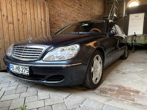

Also, seit März diesen Jahres besitze ich einen S600 mit EZ 02/2004 und aktuell 101.000 km Laufleistung, komplett original belassen, letzter Ölwechsel im März vor ca. 3.500 km.
Vorhin hatte ich den Motor eine Zeit lang laufen lassen, weil ich mit Carly mal nach Fehlern suchen wollte. Dabei fiel mir zum ersten Mal auf, dass er ganz leicht unrund lief. Ich könnte auch schwören, dass beim genauen Hinhören aus dem rechten Endrohr sehr leise und sehr dumpf so etwas wie Fehlzündungen zu hören waren. Wenn man im Auto sitzt oder die Hand auf den Motor legt, wäre "Schütteln" ein viel zu starker Begriff. Aber wenn man sonst im Stand auf Drehzahlmesser schauen muss, ob der Wagen überhaupt läuft, fällt einem schon eine leichte Veränderung auf.
Eigentlich ist die Frage nach der Ursache, ferndiagnostisch vermutlich genauso so leicht zu beantworten, wie die Frage nach dem Sinn des Lebens. Aber vielleicht könnte ich ein paar Ideen sammeln, um diesen dann nachzugehen (oder Alpträume zu bekommen). Daher: Was vermutet ihr?

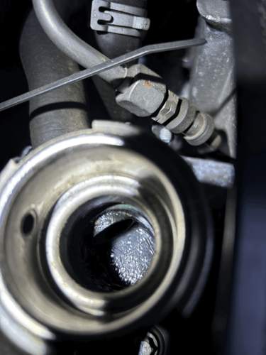

Dann hatte ich mal einen Blick in den Einfüllstutzen des Kühlmittels für die Ladeluftkühler riskiert. Wie ermittelt man da eigentlich den richtigen Füllstand? Momentan schaue ich in ein trockenes Loch (siehe beigefügtes Foto). Und ausgehend vom Fehlen einer Markierung oder Anzeige würde ich fast davon ausgehen, dass man bei richtigem Füllstand das Kühlmittel im Stutzen sehen sollte?

Zunächst habe ich einen Kurztest durchgeführt, unter Motorelektronik war dann ein "F" vermerkt: Die Ladedrucktemperatur ist zu hoch gewesen, übrigens der einzige Fehler beim Motor. Also habe ich daraufhin die Umwälzpumpe direkt angesteuert, weil ich von einem Defekt der Pumpe ausgegangen bin. Aber die Pumpe lief deutlich hörbar.
Vor ein paar Tagen hatte ich schon Kühlmittel über den Ausgleichsbehälter (das "Schnapsglas"😉 nachgefüllt, aber es gingen buchstäblich nur ein paar Milliliter rein.
Da die Anzahl der Zündfehler innerhalb der Toleranz blieb (das einmalige Maximum waren 7 Fehler in Zylinder 11, die dann wieder auf 0 zurückfielen), habe ich mich heute getraut, eine ruhige Runde von ca. 40 Kilometern zu fahren. Danach bin ich an die Entlüftungsventile der LLK gegangen, auf der Beifahrerseite kam erst etwas Luft, dann Kühlmittel, aber fahrerseitig kam überhaupt nichts, weder das eine noch das andere.
Ich muss sagen, ich bin mit meinem ohnehin äußerst begrenzten Latein am Ende. Wenn augenscheinlich der Kühlkreislauf gefüllt ist und die Pumpe läuft, aber die Temperatur zu hoch wird, dann ist doch trotzdem der Wurm drin. Und warum kommt aus einem Entlüftungsventil so gar nichts raus?
Was denkt ihr? Doch Luft im System oder könnte sogar etwas den Kühlkreislauf verstopfen? Mein nächster Schritt wäre wahrscheinlich der Versuch des richtigen Entlüftens des Kreislaufs, schätze ich.

Pumpe laufen lassen und dann links und rechts mit einem Stift die Entlüftungsventile drücken. Und wenn Luft raus kommt gleich Wasser nachfüllen. Wenn der Motor kalt ist kann der Verschlußdeckel offen bleiben.

Hallo Flip, ich schätze es ist zwischen den Zeilen schon ersichtlich geworden, dass ich ein absoluter Nixblicker hinsichtlich KFZ-Technik bin ;-) Aber trotz meines fortgeschrittenen Alters von bald 44 Jahren, will ich jetzt doch endlich mal versuchen, mich mit der Materie auseinanderzusetzen. Ich habe keine Lust mehr, wegen jeder Kleinigkeit eine Werkstatt aufsuchen zu müssen oder mir alles mögliche andrehen zu lassen, was vielleicht überhaupt nicht notwendig ist. Klar, ob ein V12 dafür der richtige Einstieg ist, lassen wir mal dahingestellt...aber ich gehe mit größtmöglicher Vorsicht vor und lasse es sehr langsam angehen.
Insofern bin ich für jeden noch so kleinen oder banal erscheinenden Tipp dankbar. Meine "Vorgehensweise" war, den Wagen halbwegs warm zu fahren, um so Druck aufs LLK-System zu bringen. Natürlich lief die Pumpe dabei nicht, was ich rückblickend betrachtet hätte beachten müssen. Ich habe gedacht, dass der Druck alleine reicht, um den Entlüftungsventilen etwas zu entlocken. Aber ich werde später mal lieber deinen Ansatz verfolgen. Danach verkrieche ich mich ein bissel unter meinen Schreibtisch und schäme mich ob meines Unvermögens vor mich hin...
Also Zapp, keine Panik. Das kriegen wir alle gemeinsam schon hin.
Zum Thema Entlüften gibt's WIS-Blätter, die das Entlüften anhand einer "Unterdruckmaschinerie" beschreiben. Das geht aber beim NTK (Niedertemperaturkreislauf) definitiv auch ohne diese Gerätschaften.
Also bei kaltem Zustand Kühlerverschlußdeckel aufmachen, auffüllen und Pumpe anschalten. Dann mal sehen, ob der Kühlwasserstand absinkt und ggfls. nachfüllen. Ansonsten links, dann rechts Ventilstift drücken und Luft rauslassen. Und immer nachfüllen.
Das dauert aber auch bzw. nach einigen Fahrten das Ganze mehrmals machen.
Das klappt. habe ich selbst letztes Jahr durchgeführt.
Zu den Entlüftungsventilen: Diese lassen nicht den Überdruck von sich aus raus, sondern nur wenn man den Ventilstift drückt.

gestern bin ich deiner Anleitung gefolgt (Kreislauf kalt, auffüllen, Deckel auflassen, Pumpe aktivieren). Beim Blick in den Behälter tat sich nichts, kein Absinken o.ä., also habe ich dementsprechend die Ventilstifte gedrückt, aber es kam trotzdem nichts raus, die Pumpe lief die dabei ganze Zeit. Hatte auch ein kurzes Video mit dem Handy gemacht, das konnte ich hier nur leider nicht hochladen.
Dann habe ich den Fehler P20E1 ("Ladelufttemperatur ist zu hoch"😉 gelöscht und bin 30 km über Land gefahren. Wieder zurück habe ich dann nochmals die Ventilstifte gedrückt und Kühlmittel trat auf beiden Seiten raus. Der Fehlerspeicher blieb sauber, aber das war auch eine ruhige Nummer mit niedrigem Lastanteil und vermutlich entprechend moderater Ladelufttemperatur. Sobald ich mal eine Fahrt mit Autobahn hinter mir habe, schaue ich danach erneut in den Fehlerspeicher.
Heute Früh habe ich nochmal in den Ausgleichsbehälter geschaut und der Wasserspiegel ist ein klein wenig abgesackt. Habe wieder nachgefüllt und beobachte das jetzt regelmäßig.
