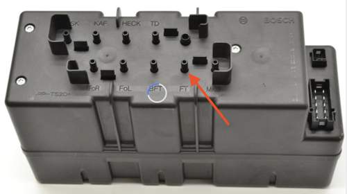

Das Problem kann ein Leck im Türschloßelement sein oder ein internes Leck in der PSE Einheit im Kofferraum.
Hast Du eine Bidruckpumpe zum Testen ?
Du könntest einen einfachen Test selbst machen.
Nachdem Du die PSE Einheit im Kofferraum freigelegt hast den Anschluss FT [siehe roter Pfeil im Anhang] abziehen, dann schließt ein Helfer die Fahrertür. Jetzt muss aus dem Anschluss FT Druckluft rauskommen.
Passiert das ?

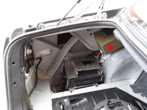

Die PSE sitzt hinter der Kofferaumverkleidung oberhalb des linken Hinterrades, siehe roter Punkt auf dem Bild. Die PSE selbst ist mit Geräuschdämmung ummantelt.
Wenn der Wagen einen Monat steht, ist wahrscheinlich die Batterie ziemlich leer, was bei unseren "rollenden Computern" auch bei einer neuen Batterie nicht ungewöhnlich ist, also immer bei längeren Pausen an ein Erhaltungsladegerät anschließen.
Bei niedriger Spannung werden viele Verbraucher zwangsweise abgeschaltet.
Wenn Du Fragen hast, stell sie ruhig, wir helfen gern.
lg Rüdiger 🙂
