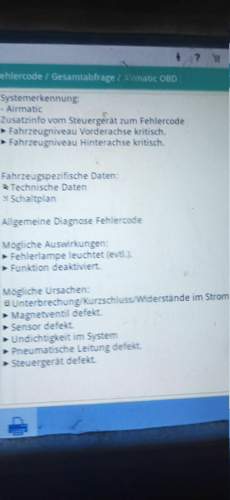

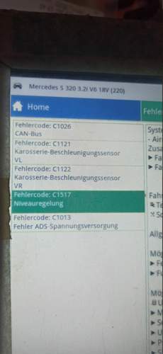

Also, ich war jetzt bei jemandem der einen Gutmann Diagnosegerät hat und tatsächlich würde mir zum ersten Mal jetzt Airmatikbeim Fehler angezeigt.
Angezeigt wurde
1) Querbeschleunigungssensor, diese hatte ich vor ca. 4 Tagen ausgebaut und gereinigt
2) Niveauregulierung
Seit dem Ausbau und der Reinigung der Querbeschleunigungssensoren blieb das Auto oben. Ich bin auch heute den ganzen Tag damit gefahren und habe keinen Fehler angezeigt bekommen. Mal schauen...aber ich gehe zur Zeit davon aus das es an falschen werten der Querbeschleunigungssensoren lag, da das Fahrzeug seit dem nicht mehr abgesackt ist. Die Kontakte vom Stecker hatte ich auch gereinigt mit Kontaktspray.
