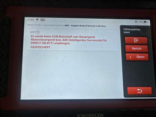

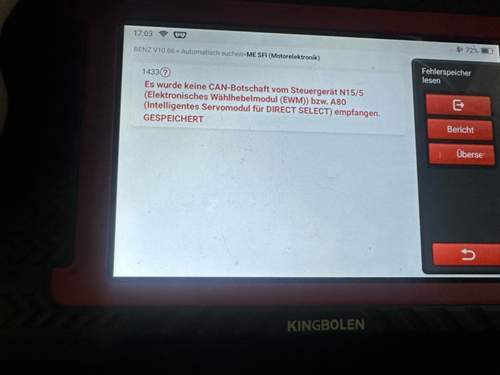

Habe jetzt Kurz überbrückt und ausgelesen
ISM gibt Keine Botschaft an denn CAN BUS
Ich Kann alle Gänge einlegen
In N lässt er sich auch schieben
In Zündung ist er Immer in P
