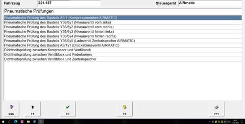

Lass ihn mit Xentry Prüfen, die zeigt dir alles an.

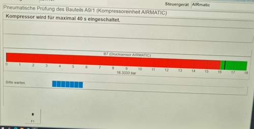

Hab ihn hochfahren lassen, dauerte 28s bis komplett hochgefahren
Eher etwas sehr lang. Beim W221 liegt die Zeit eher noch deutlicher unter 20 sec. Da wäre auf jeden Fall eine Druckmessung aufschlussreich. Der Druck nach dem Kompressor sollte >13 bar sein.
der Kompressor muss mindesten 16bar haben
16-bar

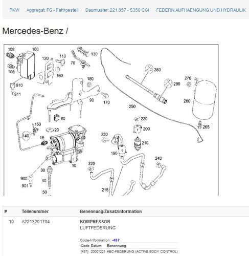

Vielen Dank erstmal! Klingt nach Kompressor... ok , hab gerade mal nachgesehen, da muss ich mit min. 350 € für nen neuen rechnen und da ist er noch nicht verbaut. Beim Freundlichen wird er sicher deutlich teurer...
Würde die Xentry Diagnose in dem Fall überhaupt einen Fehler ausspucken?
Screenshot-2023-06-18
Xentry würde den Fehler, wenn es der Kompressor ist, natürlich anzeigen. Den Kompressor einzubauen ist kein Hexenwerk für einen versierten DIY-er. Das kann auch ein Schrauber mit Ahnung.

@kaufho_c schrieb am 18. Juni 2023 um 12:53:38 Uhr:
Wen dir das auslesen zu teuer ist, tausche einfach ein Teil nach dem anderen.
Irgendwann ist der Fehler weg, spätestens beim letzten teil.
Diese Meldung kommt nicht im KI, sondern beim Auslesen mit der Diagnose. Wenn der Kompressor schwachen Druck/Menge macht äußert sich das eben durch Niveauunterschiede und am Ende natürlich mit der AirmatiC-Störung „Werkstatt aufsuchen“ dort kann mittels Diagnose dann div. Fehlermeldungen auslesen. Die Befüllung ist sehr abhängig vom Betriebsverhalten. Und deshalb kommt das einseitige „Absacken“ vorerst nur sporadisch vor, bis z.b. die Füllzeit überschritten wird, oder der Kompressor thermisch abgeschaltet wird, oder oder oder
