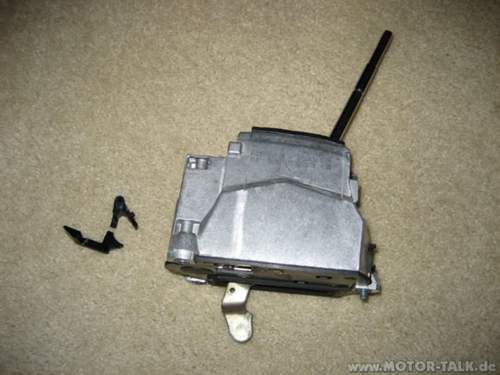

Habe das Problem dass ich nach dem starten des Fahrzeugs ab und zu nicht gleich aus der Parkstellung rauskomme. Erst beim zweiten oder dritten Versuch. Ich dachte es hängt mit dem Schalter am Bremspedal zusammen.
War heute beim freundlichen, und habe schön gestaunt als er mir die Problematik erklärt hat.
Beim Faclift gibt es ja kein Lenkradschloß dass als zusätzlicher Diebstahlschutz dient, sondern ein elektronischer Diebstahlschutz (ein Modul ) der den Schalthebel aus der Parkstellung blockiert bzw. nach erkennung des richtigen Schlüssels freigibt. Dieser sitzt irgendwo im Schaltkasten.
Ich hoffe ich habe es einigermaßen verständlich rübergebracht.
Dieses Teil kann nur Mercedes für das spezielle Fahrzeug bestellen (ist praktisch wie beim Schlüssel) und muß angeben im welchen Fahrzeug es verbaut wurde.
Ich habe den Tipp erhalten: Wenn man nicht aus der Parkstellung rauskommt einfach mal kurz auf den Schaltknauf drauf hauen, dann funktioniert´s meistens wieder. Allerdings keine Dauerlösung.
Problemlösung: Neues Modul bestellen. Preis: 403€ + MwSt + Einbau
Gesamtkosten: 700-800€
Zahlreiche S-Klassen sollen wegen diesen Fehler ständig abgeschleppt werden und stehen bei den Niederlassungen.
Ist euch dieses Problem bekannt?

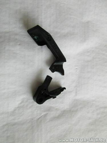

Tatsächlich kann man dieses Bauteil ausbauen und die Sperre ist nicht mehr vorhanden.
Heute hatte ich wiedermal Probleme aus der Parkstellung zu kommen. Also entschloss ich mich die ganze Schaltbox auszubauen. Ist kein Hexenwerk.
Man muß halt die Mittelkonsole ausbauen, den Wählhebel auf "D" stellen, alle Stecker ziehen, die Schaltbox abschrauben und von der Getriebestange befreien. Dann komplett rausziehen und öffnen.
Dieses kleine Plastikteil war bei mir gerissen. Ich habe es so geklebt dass es auf jeden fall so gut wie ein neues hebt. Dieses Teil gibt es zwar nachgefertigt aus Aluminium, kostet aber 199$.
Wegen der Sicherheit, wollte ich es jedenfalls nicht weglassen. In der Regel bricht dieses Teil auch nicht ab,wenn man nicht hastig aus der Parkstellung zu kommen versucht.
Ich würde jedem der das gleiche Problem hat, empfehlen die Arbeit zu machen. So schnell kann man1000€ sparen.
MfG vengos

Auf den Bildern kann man ganz gut erkennen wie dieses Plakstikteil aussieht. So weit so gut.
Da meine Englischkenntnisse aber nicht ausreichend sind, konnte ich nur Stichpunkte rauslesen und verstehe immer noch nicht warum dieses Teil überhaupt erst abbricht.
Was ist die Ursache? Das Plastikteil selbst oder die Box?
Ich stell mir die Funktion so vor.
Dieses Plastikteil soll ja als Verriegelung für den Wählhebel dienen.
Also müßte es beim entriegeln theoretisch wegklappen ohne in berührung mit dem Wählhebel zu kommen. Es könnte theoretisch nur abbrechen wenn man im verriegelten Zustand mit Gewalt den Hebel aus der Parkstellung zu bewewgen versucht, was ja nicht der Fall ist.
Liegt der Fehler also doch bei der Steuerung ? Wird dieser "Plastikschloss "erst garnicht entriegelt? Und warum kommt bei mir diese Störung nur so selten vor?
