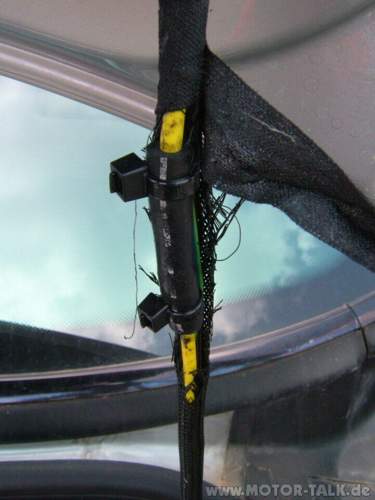

Im Leitungsatz des Heckdeckels sind nicht nur elektrische Leitungen - da gibt es auch eine pneumatische Leitung. Bei meinem war im Leitungssatz wohl auch einmal etwas defekt, was dann nicht ganz endzeitfest repariert wurde.

Wenn nun " Grande malheur de kack" darauf markieren würde, welche Dose er erfolglos getauscht hatte und vllt seine intakte?  Feder /das Altteil .... weitergeben oder selbst untersuchen könnte, weshalb dieses trotz instand gesetzten Kabels und neuer Dose nicht funktionierte...
...hätten Alle was davon, so weiterberichtet.
