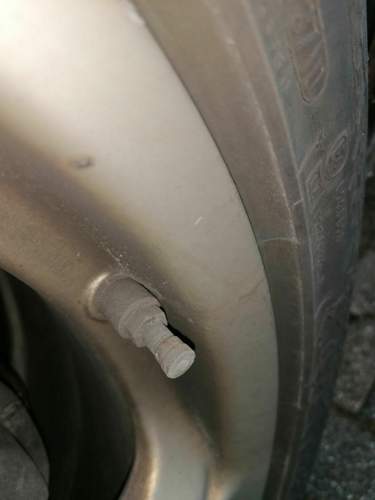

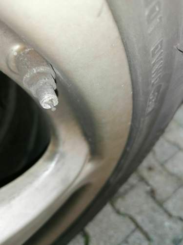

Versuche seit geraumer Zeit Luft in den Reifen rv zu bekommen, das Gewinde für den Ventil Deckel ist nicht Mehr vorhanden, weswegen die Luft beim auffüllen da rauspfeift, dazu kommt, daß auch die anderen 3 ventilkappen (messing) sich nicht lösen lassen, sieht so aus als hätte die der Vorgänger aufgeklebt...???!
Und ja, ich habe vergessen die reifenventilkappen vor Kauf auf korrekte Funktion zu überprüfen....
Sachen gibt's....
Hab noch 2 passende ventilhaelse da, aber so hübsch ist der Reifen nun auch nicht mehr als das ich den runter und wieder drauf mache, nur um das Ventil zu ersetzen.
Shit happens, die anderen ventilkappen mach ich entweder mit der heissluftloete runter oder mit dem dremel (ja, ich habe ein erotisches Verhältnis zum flexen... 🙂) danach Kommen plastikdinger drauf, die kann man mit dem Messer runterschneiden....
Ist ein lustiges Auto, aber ich verstehe nun auch die Stimmen, die davon abrieten sich ne Gurke zu kaufen, wenn man 10 linke Daumen und oder keine Geduld hat ist das nichts.

Die Messingkappen setzten sich schon mal fest. Vor dem Dremel schon mal die Zange probiert?
Wenn es mit der Zange ginge würde ich es nichtmal erwähnen, auf dem einen Bild ist das rv Problem zu sehen, da war mein Vorgänger vermutlich mal bei, das ist bisserl doof zum aufpumpen, denke gerade darüber nach einen der abgedremelten ventilkappen (die noch gedremelt werden müssen) oben aufzubohren und dann da irgendwie draufzuzaubern, ersatzweise koennte ich noch ducttape versuchen, hätte ich nen ersatzreifen, würde mich das kaltlassen, blöderweise liegt der 2. Satz Reifen immer noch in bamberch rum.
Andererseits bin ich z. Z. Noch viel zu stur das ich den Reifen am Ende seines Lebens runterrupfe nur um n ventilschnoerpfel zu montieren und ihn dann. Wieder drauf mache. (gibt Leute die haben sowas wie berufsehre gepaart mit Sturheit...)
