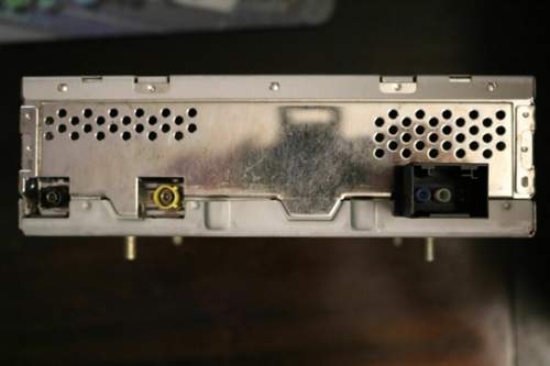

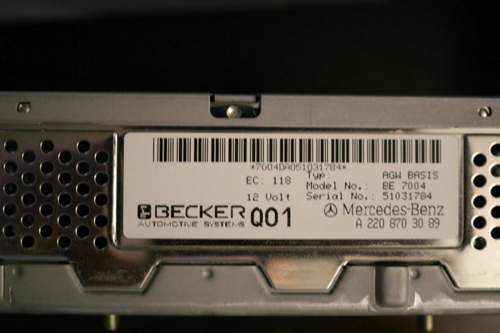

Das Japan-System hat ebenfalls ein AGW. Die Anschlüsse können 1:1 übernommen werden. Leider ist das "Japan-AGW" auf Grund der anderen Frequenzen nicht für uns hier geeignet.

So...ich habe jetzt mal ein wenig in den Kofferraum geschaut. Das AGW sowie die Anschlüsse des Bose-Verstärkers habe ich mal abgelichtet. Es stimmt, was Joergsel gesagt hat. Sowohl das AGW als auch der Bose-Verstärker haben MOST. Der Bose Verstärker hat zusätzlich diesen SPDIF-Stecker, der dem D2B sehr ähnelt, aber tatsächlich nur eine Leitung mit einer Diode (rot) besitzt. Ansonsten hat der Bose Verstärker noch einen großen Kompaktstecker und einen kleinen neben dem MOST.
Das AGW hat neben dem Most auf der einen Seite noch 2 Stecker, die wie von einer Antenne (BNC???) aussehen. Auf der gegenüberliegenden Seite hat das AGW 2 Anschlüsse für Kompaktstecker, wobei nur der Stecker mit den 4 Pins tatsächlich belegt ist; der breitere Stecker existiert nicht. Das AGW könnte ich doch gegen die Teilenummer 2208702889 tauschen, sofern ich beim Online-Auktionshaus richtig geguckt habe. Wäre das so korrekt?
Kann der Bose Verstärker bleiben und arbeitet er noch, sofern ich entweder ein Europa-Comand nachrüste oder über einen DYNAVIN-MOSTAGW-Adapter eine Aftermarket Headunit anschließe? Was mache ich mit dem CD-Wechsler. Kann der MOST Stecker hier einfach abgeklemmt werden und der Wechsler im Bedarfsfall raus?
