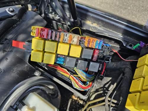

Hallo, hab ein w220 letztens günstig ergattern können.
Nun so langsam merke ich auch wieso so günstig.
Kommen wir zum Problem,
Elektro Probleme
Über Nacht entlädt es die Batterie leer.
Der Vorbesitzer hat mit den Sicherungen gespielt und deshalb weiß ich auch nicht ob die Rheinfolge richtig ist.
Sicherungspläne im Internet sind irgendwie immer ein wenig unterschiedlich.
Vielen Dank

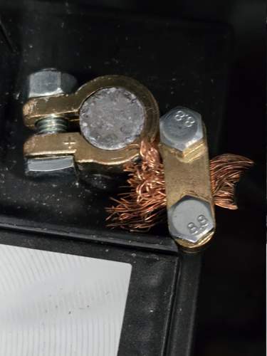

@Rhanie schrieb am 8. Juni 2024 um 17:24:56 Uhr:
Das ist hoffentlich ein Witz?!
Gute Nacht bin weg.
Ne ist kein Witz, kenne mich elektronisch kaum aus. Dennoch danke für die nicht Hilfe .....
@Boz33 ruhig Blut, @Rhanie war beim Anblick geschockt, muss er bestimmt noch verdauen.
So und brauche da wirklich noch ne Antwort auf mein Bild 🙂
OK, gaaanz langsam: wenn du das gemacht hast besorg dir einen der sich damit auskennt b4 du die Karre abfackelst.
Wenn das eine "Fachkraft" war: niemalsnienichtjemalswieder dein Auto anfassen lassen. WICHTIG!!!
Desweiteren meide bitte mit dem Ding dem Postleitzahlbereich 7453x nicht das du bei einem Großbrand mich erwischt.
@Rhanie schrieb am 8. Juni 2024 um 17:44:09 Uhr:
Gib mir doch eine kurze Antwort was daran so schlimm/ schlecht sein soll. Vielen Dank
KURZ?! Das duerfte schwierig werden.
Falsche Klemme (uebergangs r) , falsch abisoliert, rumvagabundierende draehte, etc.
Vermute auch keine Abdeckung vorhanden.
MENSCH DAS IST +, bei Masse haette ich nur halb so laut geschriehen, aber auch dafür absolut ungenügend, bei + schlicht schei.. Gefährlich.
Nochmal: Wer auch immer das verbrochen hat soll sich jemand suchen der ne Ahnung davon hat, das diese Person den Stromverbrauch entdeckt oder messen kann schließe ich aus, deshalb braucht man da auch nicht weiter zu diskutieren.

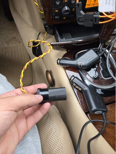

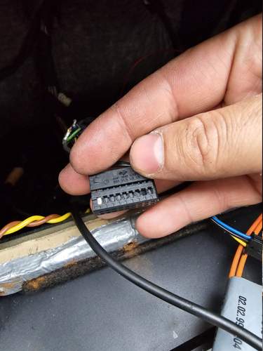

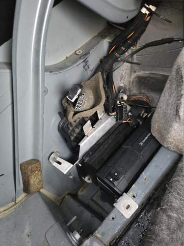

Hab jetzt mal hinten aufgemacht und siehe da, 3 lose kabel
Weiß jemand aus dem Stegreif vllt für was die stehen ?
1000053949
Da hat schon einer vor dir abgezogen, das da drin Wasser schwappt macht dich grad nicht nachdenklich?

Multimeter : besorg dir nen Helfer während du das mm im v Bereich ueber dem BatteriePol (der Bleiknuppel an der Batterie und dem Machwerk an den Kupferkabel misst, dann messen während Startvorgang.
Wassereinbruch finden.
Moeglicherweise Schiebedach Ablauf.
Danach:
Besorg dir sowas o. Ae. Auf DC Fähigkeit achten.
https://www.amazon.de/.../?...
Dann -! Pol abmachen, Starterkabel dazwischen, Schlaufe des Kabels aus dem Kofferraum raus, Deckel zu! , 15 - 30min warten, mit dem Zangenamp Strom messen, berichten.
UND MACH UM HIMMELSWILLEN DEN + ANSCHLUß GESCHEIT, ICH KRIEG JA MAGENBLUTEN!!!
8h Batterie leer : dann würden da - Batterie nicht tot - gut 10 A laufen, Pumpe der Zv?
Schmeiß mal die vin rein, damit man schauen kann was verbaut ist.

Hinterm command das alles raus geholt, Kabel die zerissen sind und welche die lose
Omg....
Rias
Lose
