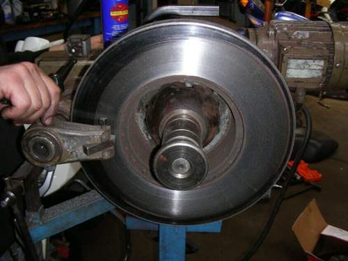

Ich hatte immer wieder originale Mercedes Scheiben nach spätestens 5000 km wechseln oder Drehen müssen (siehe Bildanhang) und sie sind niemals extreme Belastungen oder Einbremsungen ausgesetzt.
Nach einen wechsel an Brembo Scheiben und Klötze sind es seit 2,5 Jahre und 46300 km alles ruhig.
Die originalen Mercedes Scheiben aus Ägypten oder die Türkei sind ehrlich gesagt reines Müll.
Drehen der Bremsscheibe, dritten Stich

Bremsscheiben dürfen aus fachmännischer sicht absolut nicht bearbeitet werden. Wenn sie den dienst nicht mehr erweisen werden sie ordungsgemäß entsorgt/ersetzt gegen neue. Wenn beim tüv die bearbeitung der scheibe nachgewiesen werden kann (zb. Abdrehen/schleifen des Rostrandes) ist ein neuer termin beim tüv und frische scheiben fällig, wobei der prüfer vllt. die alte unbearbeitete scheibe noch durchgehen lassen können würde...
@Shogun365 schrieb am 31. Oktober 2016 um 20:56:34 Uhr:
Dann sind die Bestimmungen in D. ehrlich gesagt wahnsinnig. Hier werden Bremsscheiben bei alle Werkstätte gedreht, wenn sie unrund sind, so lange die Verschleißgrenze eingehalten wird, und die Rostkante wird abgeschliffen bei jeden Bremsklotzwechsel.
Abdrehen wird zwar nicht empfohlen, aber verboten wäre mir neu - die Maße müssen eingehalten werden.
Ungünstig ist dabei die resultierende unterschiedliche Dicke des Reibringes nachdem ein Schlag abgedreht wurde.
Das führt oft zu neuem Rubbeln kurze Zeit später durch unterschiedliche Wärmekapazität und somit Temperarturunterschiede beim Bremsen.
(Herstellerdokument dazu weiter oben...)
Allerdings ist die Verwendung von Korund Schleifpapier nicht gut.
Korund dringt in die Gußoberfläche bei der Bearbeitung ein...
Vergleiche diverse Literatur dazu...

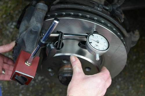

am einfachste wäre es wenn der themengeber die beiden bremsscheiben vorn in eine drehmaschine einspannen würde und den seitenschlag messen würde. evtl auch höhenschlag. ...dann weiß er ganz genau wie gut db qualitätsscheiben sind. schlage mich mit diesem thema seit 2007 herum. die erstausrüstung war o.k. aber dann...... die werkstätten sagen immer " vorsichtig einfahren " was auch immer das heißen mag....

Muss nicht in die Drehmaschine gemessen werden. So geht es auch wunderbar, und viel einfacher:
Indikeringw140-01
JA FEIN , DANKE.... gruss jl
