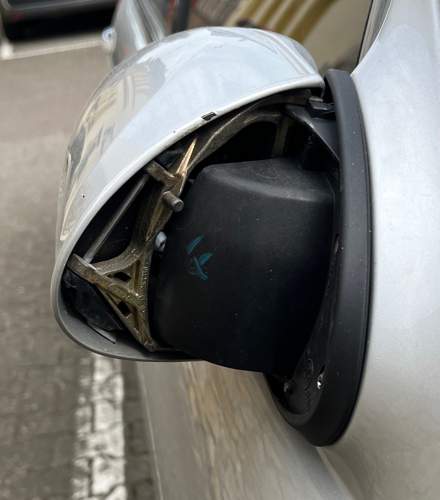

Habe ein Foto vom Spiegel gemacht da sieht man es gut das was fehlt
Das fehlende Teil gibt es nicht einzeln:-((

@Marco52 schrieb am 1. August 2024 um 10:40:23 Uhr:
Das kann ich bestätigen.
Die Dichtung war bei mir eingerissen.
Ich habe sie dann rausgerissen und an der MB-Teile-Theke vorgelegt.
Ich habe dann in den sauren Apfel gebissen und mir für (2010) über 200 € eine komplette neue Spiegelmechanik zugelegt.
lg Rüdiger 🙂
