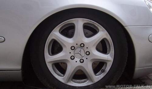

So wie unten sollte es nie aussehen.
lg Rüdiger:-)
