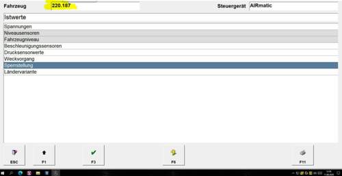

ich habe heute das Federbein HL getauscht.
Leider springt der Kompressor jetzt nicht mehr
an. Das Auslesegerät zeigt an:

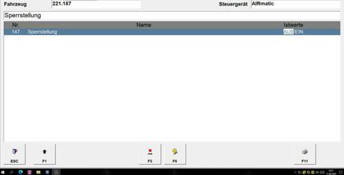

Sperrstellung ein.
Weck Funktion aus.
Mit dem Auslesegerät kann ich die Einstellung
nicht verändern.
Kann man durch Sicherung ziehen das Steuergerät entsperren?
Vielen Dank!

Beim der W220 gibt es keine "Sperrstellung". Mit was liest die aus? Nur die Stardiagnose macht das richtig. Der Kompressor springt nur an wenn Druck gebracht wird.

Ich hab in der Garage leider nur Carsoft zum auslesen.

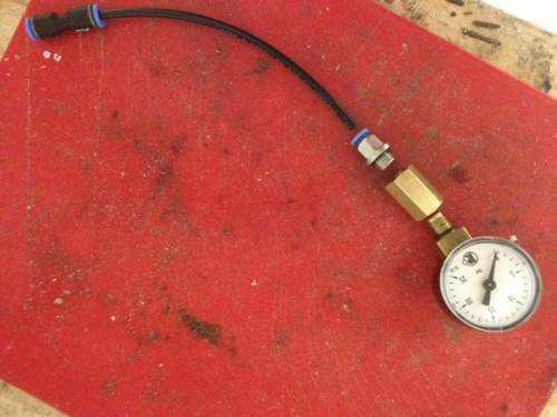

Diese Meldung Füllung zu lang kommt ist entweder etwas undicht oder der Kompressor schafft die Menge/Druck nicht. Kannst den Druck messen? Leitung vom Ventilblock lösen und ein Manometer anschließen und das Relais brücken, dann läuft der Kompressor gegen das Manometer an und müsste 12-15 bar bringen. Dann Brücke raus und ~1h liegen lassen, ob der Druck stehen bleibt.
Bamberger schrieb ja es gibt keine Sperrstellung, glaube ich ihm. Unser Hausschrauber musste die Arbeiten an der HA unseres S500 "Zwischenmopfs" (08/2003) bei Mercedes machen lassen, da der Wechsel irgend eines Teils in einer, nur mit SD vorzunehmenden, Servicestellung gemacht werden durfte/konnte. Gibt es da vielleicht einen Zusammenhang?
Das Problem, ist, dass MB-fremde Schrauber meist das System in seinen Eigenheiten nicht gut kennen. An sich braucht man zum Wechsel irgendwelcher Teile keine SD, aber wenn man sie hat ist manches etwas einfacher auszuführen. Man kann z.B. mit SD die Federbeine einzeln ansteuern, was die Arbeiten an einem Federbein erleichtern, geht aber auch ohne, man muss nur wissen was macht und warum.
