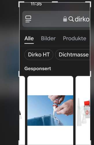

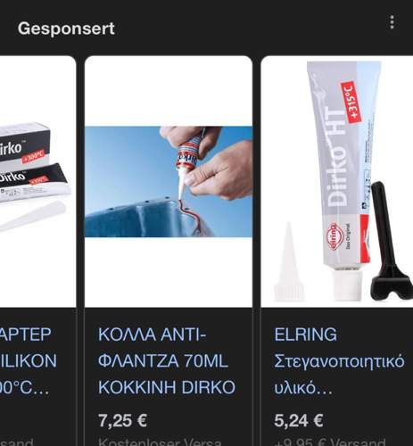

Ist zwar sehr lange her, aber ich habe schon mit Dirko HT gearbeitet.
Das würde ich hier auch nicht verwenden.
Wenn ich Daniel richtig verstanden habe, setzt er eine Münze auf den Stopfen und will (bzw. hat er schon) dann die ganze Fläche mit dem Metallkleber bedecken.
Dirko funktioniert zwar zwischen 2 Metallflächen oder an einem Spalt, ist aber nicht gedacht um so eine große Fläche abzudecken.
lg Rüdiger 🙂

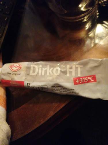

Ich habe ja keine Ahnung wo ihr beiden euer Nichtwissen herzieht, ich wuerde mich im Zweifelsfall am Datenblatt orientieren.
Ich habe so reagiert da du sowohl phantasievolle Vermutungen erzählst (selten so viel schwachfug gelesen) und 2. Es nicht für notwendig fandest nach Dirko zu suchen als ich es zu Beginn erwähnt hatte.
Ich verwende das Zeug, im Gegensatz zu euch weiß ich wovon ich rede.
https://www.google.com/url?...
Dichmasse also wie gesagt
@Rhanie schrieb am 10. Dezember 2024 um 21:32:16 Uhr:
Dichtmasse aber wie gesagt ist nicht das was aushärt wie Metall
