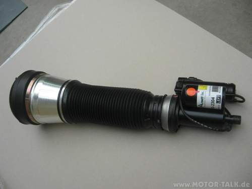

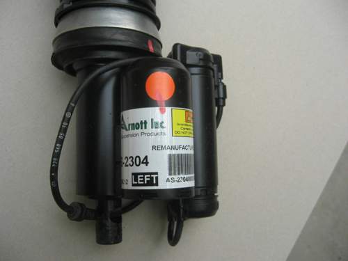

hallo Zusammen,
habe dann heute die überholten Dämpfer erhalten.
Nachdem ich das web ausreichend durchforstet hatte, habe ich mich hierfür entschieden.
Da es selbst bei MB "überholte" Einheiten zu kaufen gibt, muß es ja entgegen der landläufigen Meinung(en) Möglichkeiten geben, die Teile wie auch immer zu überarbeiten/erneuern.
Habe mal zwei Fotos gemacht.
Werde nach dem Einbau berichten...
Danke noch mal an alle für die Antworten.
Henning
Img-1721
Img-1722
Wie kommst Du darauf?
Die von MB sind neu, es wird lediglich eine Rückvergütung für die Abgabe der alten Federbeine gezahlt.
Kannst Du dem Link zum W211-Forum entnehmen.
Bei MB hättest Du dann ca. 800 € für ein Neuteil bezahlt.
Du hast jetzt Airmatic-Federbeine, bei denen lediglich der Luftteil durch andere Teile (Qualität fragwürdig) erneuert wurde. Die Dämpfung ist alt, das ADS-Ventil ebenfalls.
Schon schade, wenn man so sparen muß.
lg Rüdiger:-)
