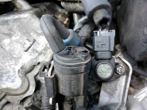

Habe gerade noch Mal versucht selbst auszulesen mit einem ELM 327 Bluetooth Adapter, fand aber nur einen Fehler den ich selbst verursacht habe, weil ich den Stecker vom LMM abgezogen habe.
Habe dafür aber das hier auf den Fotos entdeckt. Kann das der Grund sein?
Img-20200112
Img-20200112
Img-20200112
Die Airbagfehler haben damit erstmal nix zu tun die auf dem Ausleseprotokoll stehen. Darum kümmer ich mich dann nachdem der Motor wieder läuft :-)
0025401497 Teilenummer
Sekundär Luftpumpe
Kann das für die Aussetzer sorgen?

@Kevin.Bergmann030 schrieb am 12. Januar 2020 um 14:32:47 Uhr:
Also die vom BMW hat 460 Ampere. Denke zu schwach.
Also förderlich ist das auf Bild bestimmt nicht für runden Lauf ...
