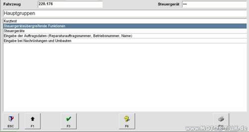

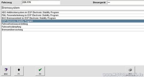

Zudem beschleunigt der Wagen nicht mehr richtig und das ABC Fahrwerk reagiert nicht auf den Schalter.
Eine Auswertung bei der Mercedes Werkstatt brachte keine neuen Erkenntnisse. Das Auslesegerät kam nicht das ESP-Steuergerät rein. Ich habe bereits einige Sicherungen ausgetauscht auch die Hauptsicherung im rechten Fußraum.
Wer kann mir helfen!?
Der Experte konnte den Wagen sehr genau auslesen und hat festgestellt, dass das ESP nicht reagiert, bzw. sich nicht ansteuern lässt. Des Weiteren ist auf der rechten Seite ein ABC Stoßdämpfer defekt. Jetzt werden wir prüfen, ob am ESP-Steuergerät überhaupt Strom ankommt. Wir müssen zudem die relevanten Kabel noch auf Durchgängigkeit prüfen. Das Command-System zeigt ebenfalls Fehler an.

@Ratface666 schrieb am 8. April 2016 um 22:06:15 Uhr:
Das Auslesegerät hatte natürlich Stardiagnosik drauf. Aber irgendwo sind eben auch damit Grenzen erreicht.
Aber innerhalb dieser Grenzen wären eine oder 2 Lösungen raus gekommen.
Mfg
Hol dir bitte eine zweie Meinung ein, es gibt sehr viele die nicht mit der SD umgehen können.
die meiste versuchen über den Kurztest einzusteigen, was natürlich dann nicht geht.

ABS/ESP Sensor am Rad. Alles andere sind Folgen.

Mittlerweile hab ich seinerzeit das Problem selbst gelöst. Es gibt eine Hauptsicherung unter dem Teppich im Beifahrer-Fußraum. Etwas fummelig, aber mit hoher Wahrscheinlichkeit muss die ausgetauscht werden. Kostet nur circa 15 Euronen.
