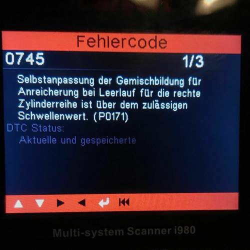

Ich fasse nochmal zusammen:
Gestern:
P0087: Kraftstoff Schiene / System Druck zu niedrig bzw. Kraftstoffverteilerdruck ist zu niedrig (MKL, deshalb an)
P2A00: Lamdasode Stromkreis Funktionsfehler Bank 1 Sensor 1 (hängt woll zusammen)

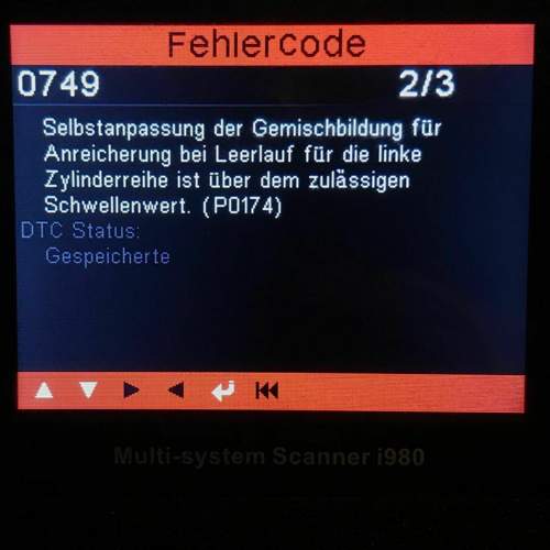

0749 bzw. P0174: Selbstanpassunbg Gemischbildung für Anreicherung im Leerlauf für linke Zylinderreihe ist über den zulässigen Schwellwert
0745 bzw. P0171: Selbstanpassunbg Gemischbildung für Anreicherung im Leerlauf für rechte Zylinderreihe ist über den zulässigen Schwellwert

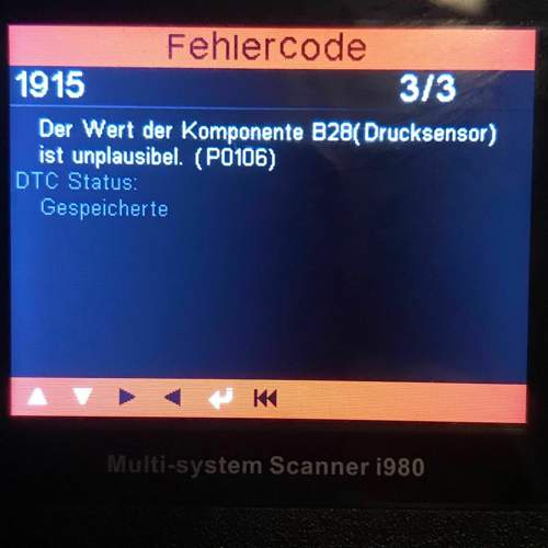

1915 bzw. P0106: Der Wert der Komponente B28(Drucksensor) ist unplausibel

Fehler: P0171, P0174 habe ich seit 1-2 Monaten, nie MKL angegangen.
Darauf hin habe ich den Teillastluftschlach zum Ölabschneider (war sehr porös) und Luftmassenmesser getauscht.
Die ersten Beiden waren schon vorher da, darauf hin habe ich den LMM gewechelt, dies brachte nichts.
Außer, dass der letzte Fehler wieder aufgetretten ist, obwohl vor kurzem der Drucksensor (MAP) getauscht wurde...
