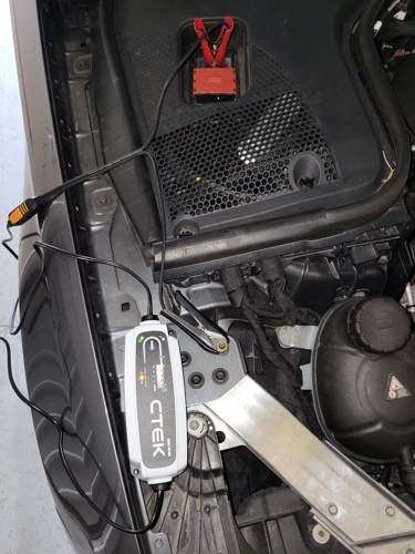

Der ladezustand meintet Starterbatterie war heute Morgen im Kritischen Zustand, laut Mercedes App. Konnte auch nicht die Standheizung einschalten. Fehlermeldung gab’s auch (12V Batterie siehe Betriebsanleitung). Ich wollte meiner Starterbatterie mal aufladen. Ein Kollege leiht mir sein ladegerät aus mit agm Modus. Auf was muss ich achten, gibt es nur bestimmte Ladegeräte die ich benutzen darf etc pp.

Ein Ladegerät für MB sind die Ctec Geräte
Jedes Ladegerät mit AMG Funktion geht. Ohne nicht.
1000011677
AMG -Funktion😁
Wenn das Ladegerät für AGM-Batterien geeignet ist, funktioniert auch eins von Bosch.
Unter der Motorhaube sind Lade-Punkte/Anschlüße.

Moin wo genau sind die ladepunkte bzw Anschlüsse hast du ein Foto oder Video?

Hi
Ladepunkte siehe Bild
Batteriejpg
perfekt danke euch jungs
