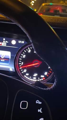

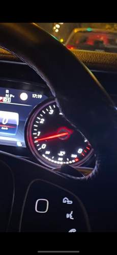

Moin zusammen
Hab ein kurzes anliegen
Wenn ich bei meinem e400 bei sportplus fahre zB innerorts beschleunige merke ich das er ein strich hoch geht (kühlmitteltemparatur) dann wieder runter manchmal auch doll lüfter an macht wenn man bei sport plus fährt ist es bei euch auch so?

Bezüglich verbrannten geruch und die Temperatur anzeige hab ich die Antwort bekommen das es fest bei 90 grad bleiben muss aber wie schonmal angesprochen steigt es bei mir ein strich und geht runter
AN ALLE DIE BENZINER FAHREN UND DAS SELBE TACHO HABEN KÖNNT IHR MIR EIN GEFALLEN TUHN UND GUCKEN BEI SPORTPLUS OB ES ERSRECHT INNERORTS BEI EUCH AUCH SO EIN STRICH STEIGT UND RUNTER GEHT DANKE

Ich habe nochmal einen anliegen hatten ja das thema mit dem überdruck im system so doll das dass wasser wenn man deckel nur bisschen aufdreht hochkocht bisschen zu viel als er darf sogar während der fahrt ist iwo kühlwasser gespritzt aber wenn ich heizung an habe im auto dann kann man den deckel jedesmal öffnen

Du machst den Deckel vom Ausgleichsbehälter auf, wenn das System heiß ist und unter Druck steht?? Warum?
Dies sollte man nie machen, weil gerade der Druck das Sieden des Wassers verhindert. Dies kann ja durchaus auch >100° haben und sollte zur Kühlung eben nicht kochen und Blasen bilden. Wenn Du eine Heizungsanforderung hast, nimmst Du Temperatur aus dem System raus, so dass es dann u.U. nicht zum Überlaufen kommt.

Hallo @ok54, was Peter hier bei "Du machst den Deckel vom Ausgleichsbehälter auf, wenn das System heiß ist und unter Druck steht?? Warum? Dies sollte man nie machen, weil gerade der Druck das Sieden des Wassers verhindert. Dies kann ja durchaus auch >100° haben..." vergessen hatte zu erwähnen:
Die Kühlwasseranzeige ist (wenn der Motor erstmal seine normale Temperatur erreicht hat und nicht irgendwo über 110 Grad steht) bei 90 Grad quasi festgenagelt ! Das Kühlwasser kann - auch wenn nur 90 Grad angezeigt werden- in Wahrheit schon deutlich über 100 Grad heiß sein und daraus folgt, dass es dann SOFORT, wenn du den Verschluss öffnest, anfängt überzukochen !!
Übrigens wird darauf auch - leider etwas verschlüsselt - in der Betriebsanleitung hingewiesen, wo drinsteht, dass das Kühlwasser unter 70 Grad haben muss, bevor du den Deckel öffnest (https://www.mercedes-benz.de/.../...3-comand-betriebsanleitung-01.pdf, pdf-Dokumentenseite 408)
Zitat: "Die Kühlmitteltemperaturanzeige im Kombiinstrument prüfen. Die Kühlmitteltemperatur muss unter 70 °C liegen"
Sorry, aber: (um nicht gesperrt zu werden, im Jargon): RTFM !!!

Verstehe aber iwas stimmt nich manchmal kann man aufmachen während er läuft aber macht man motor aus so nach paar minuten kann man den deckel nicht öffnen sonst läuft es über
