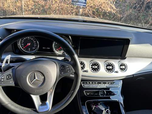

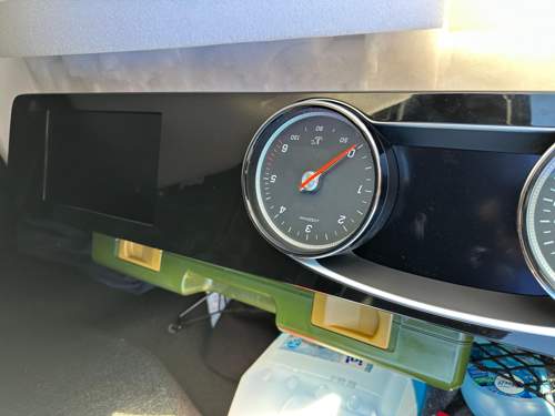

@Martin E240T schrieb am 18. März 2025 um 07:02:41 Uhr:
Welches Display? Original oder umgerüstet?
Habe ein Originales bekommen, nicht das ganz kleine navi sozusagen sondern das große mit analog Anzeige.
Hier bleibt jetzt das Display schwarz
Und das war vorher drin
@RodjoMervol schrieb am 18. März 2025 um 07:33:19 Uhr:
Habe ein Originales bekommen […]
Also Du hast von kleinem auf großes Display umgerüstet? HeadUnit auch umgerüstet? Alles richtig codiert?
Die großen Displays neigen gerne zu defekten (bleiben schwarz) - kann bei einer Umrüstung aber auch an vielen anderen Dingen liegen…
Also falls TachoDisplay Nachrüstung und keinen Lüfter gebaut wurden ist, dann ist das Display defekt wegen Überhitzung. Falls Original abwerk mit Lüfter dann ist es ältere Baureihe und das Display hat sich verabschiedet.
Beim MittelDisplay ist es eine Display Krankheit, da fängt an erst zu flackern , dann irgendwann wird schwarz.
Also ich biete Reparatur an falls Unterstützung gebraucht wird.
Beste Grüße
@Martin E240T schrieb am 18. März 2025 um 07:52:19 Uhr:
Leider bin ich voll die Laie in solchen Dingen.
Meine Heat Unit habe ich nicht mitgetauscht weil ich auch in Foren gelesen hatte, das es mit Audio 20 auch geht. Radio und alles läuft ja nur das Display geht nicht an, denke weil das Format nicht passt. Aber wenn ich mir eine Heat Unit kaufe, passt die dann auch zu dem Display oder muss ich wieder auf was achten ?
Hier in Osnabrück und Umgebung finde ich keinen der mir da helfen kann leider.
Das Display sollte trotzdem was anzeigen (auch wenn total verzerrt) und nicht schwarz bleiben - wahrscheinlich defektes Display gekauft…
@Martin E240T schrieb am 18. März 2025 um 11:49:36 Uhr:
Oh nee , das fehlt mir noch…..
Was kann ich den machen, das ich weiß welches Display ich brauche ? Ich muss Nicht das neueste haben, mir gefällt das analoge Tacho. Nur halt größeres Display sieht ja nun echt besser aus.
Für das größere Display braucht man eine andere HeadUnit. Für die andere HeadUnit braucht man noch Zubehörteile wie Kabel, Stecker, Antennen, USB-Box etc.
Muss auch alles codiert/angelernt werden.
Ich kann in 94469 helfen.
@Martin E240T schrieb am 18. März 2025 um 11:57:08 Uhr:
Für das größere Display braucht man eine andere HeadUnit. Für die andere HeadUnit braucht man noch Zubehörteile wie Kabel, Antennen etc.
Wenn ich mir jetzt bei Ebay zb eine gebrauchte Comand Heat Unit kaufe und den passenden kabelbaum. Würde es dann laufen ?
Muss codiert werden und umgepinnt.
@Martin E240T schrieb am 18. März 2025 um 12:00:10 Uhr:
Ja und da ist wieder das Problem .. codieren kann hier iwie kein Mensch. Alle sagen nur ja Mercedes machen wir nicht…
Aber das heißt die Heat Unit ist ein muss richtig ? Also ein comand ?
Leider bis du zu weit weg mit deiner Postleitzahl, das ja unten bei Bayern
Der User „V6“ kann Dir in Bremen helfen: prodiag-bremen.de
@Martin E240T schrieb am 18. März 2025 um 12:22:03 Uhr:
Super ! Vielen danke für deine Mühe und Zeit. Ich werde es da mal versuchen. Wollte nicht so schnell aufgeben aber wenn es nicht geht, kann ich es ja noch zurück bauen.
Moin, hast du es hinbekommen und könntest mir vlt sagen wie so der ablauf war ?
Ne habe es bis jetzt nicht hinbekommen. Das NTG muss getauscht werden weil das jetzige nicht passt danach muss alles angelernt codiert werden usw. Also am Ende sollte man am besten das bei Jungs machen die sich damit auskennen und mehr bezahlen und keine Kopfschmerzen haben.
