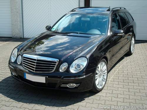

Mein Schwarzer der mir sehr viel Spass macht,hatte nicht mehr soviel Spass beim Autofahren, 1800km aktuell, sehe ich gestern in der Sonne, da ist alles voller Polierbilder, Hologramm, ich denke mich trifft der Schlag. Dann zu einer Polierfirma, frage kann man das überhaupt noch machen, ja aber mit grossem Aufwand, Kosten SFr. 1'300. Rechtsanwalt konsultiert, der sagte die Kosten muss der Verkäufer(nicht MB) übernehmen. Dann zu dem Händler, da sagte der Kundendienst, das wäre so bei schwarzen Autos, die könnte man garnicht so aufwendig Polieren, das wäre zu teuer. Sein Angebot war noch ein mal Polieren, oder die Hälfte der Kosten zu übernehmen, was ich beides abgelehnt habe. Jetzt warte ich noch auf die schriftliche Offerte von dem polierer, um das dem Kundendienst die weiter zu geben. Habe dem Herrn gesagt wenn wir uns nicht finden, werde ich einen Gutachter zu Hilfe ziehen, denn das ist nicht das neue Auto was ich gekauft habe. Was meint Ihr zu dem?
