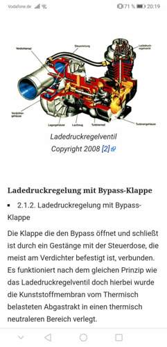

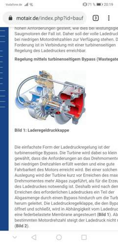

Hallo zusammen. Es ist etwas länger her, aber ich wollte gerne etwas fragen. Mein getriebe macht das was es soll es läuft. Aber. Diese rucks die ich habe kommen aufjedenfall so anders her. Damals hatte ich den Fehler ladedruck regelungsklappe klemmt. So. Mir wurde von seppi-1604 erklärt das dies die drosselklappe wäre. Allerdings habe ich im Internet das hier gefunden. Das zeigt mir das die regelungsklappe im Turbolader deinen sitzt. Somit müsste ich den kompletten turbo neu machen. Ich merke es, je nach Wetter mal so und mal so. Je nach Wetter zieht er auch mal richtig gut durch mal weniger. Ich habe immer aral ultimate getankt jetzt habe ich mal normales Diesel bei der bmö getankt und ich muss sagen ich habe sofort gemerkt das er besser viel besser gezogen hat. Jetzt denke ich wieder liegt es vielleicht am Kraftstoffsystem/Filter? Aber meine Vermutung geht eher zu dieser regelungsklappe. Habe Mittwoch ein Termin die wollen die Werte der drosselklappe messen mal guckn was dabei raus kommt. Ah genau hier einmal das bild was ich im. Internet gefunden habe.
Ja. Ich hoffe ihr könnt mir helfen
Das ist ein Wastegate Turbolader sowas hast du nicht verbaut du hast einen VTG Lader. Die Klappe aus deinem Fehler ist die damals genannte.
Hey, wow ich danke dir echt vielmals das du mir so schnell geantwortet hast. Echt wirklich großen dank. Die damals genannten Klappe von dir war doch die drosselklappe, oder?
Ja, lies nochmal weiter oben da steht alles.
Ja danke nochmal. Meinst du wenn die Klappe klemmt kann man die irgendwie ein ölen oder so?
Meist ist im Inneren am Antrieb ein defekt z. B. zahn abgebrochen oder so Abgenutzt das es verklemmt, du kannst bei entsprechenden Fähigkeiten das Ding Ausbauen und genau prüfen ob du den Fehler findest und sich da was machen lässt.
Meist ist da nicht viel zu machen ausser es gibt in der Bucht eiben Reperatursatz genau für die klappe. Das weiss ich beim Benz aber nicht, für den Audi von einem Bekannten hatte ich mal einen Satz gefunden und auch verbaut der funktioniert noch immer für um die 15eur ist das i.o. Gewesen
