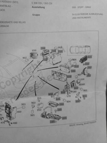

Ich suche seit 2 Std das Steuergerät der Kraftstoffpumpe. Laut Mercedes irgendwo im Kofferraum. Wir haben jetzt alles abgebaut. Kein Steuergerät.
Weiš jemand wo es ist?
Vielen Dank für eure Unterstützung

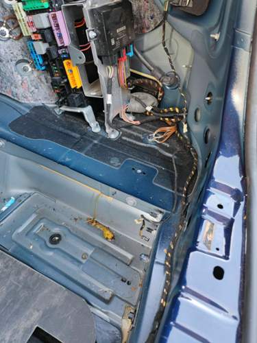

Wir haben mittlerweile alle vorhandenen Abdeckungen entfernt. Es scheint nicht im Kofferraum zu sein. Auch unter der Rückbank ist es leider nicht auffindbar. Ein Freund, der mir sagte es muss dort sein kam vorbei gefahren, schaute selbst. Nichts! Ich fahre morgen zu Mercedes und frage Mal nach.

Da ich nur das WiS vom Benziner hab, weiß jemand ob die Einbauorte vom Kraftstoffpumenrelais beim Diesel gleich sind? Oder weiß einer wo genau sich das, Steuergerät befindet?

Mein Fahrzeug hat ein Problem mit der Kraftstoffpumpe, das sich beim Fahren bemerkbar macht und auch beim Auslesen angezeigt wird. Jetzt habe ich ein neues Steuergerät besorgt und wollte es austauschen. Leider haben wir es nicht finden können. Ich glaube aber, nach genauerer Durchsicht, dass es passen könnte. Werde morgen noch mal nachsehen und mich auf jeden Fall melden. Vielen Dank noch mal für die tolle Unterstützung.

Hab mal ein Bild angefügt wo es sein soll.
Kraftstoffpumpe-stg
Leider waren wir bei der C Säule auch erfolglos.
Hat noch jemand eine Idee? Laut Mercedes ist es an der C Säule aber da ist es wirklich nicht. Mb meinte anfangs auch, die Pumpe habe kein Steuergerät, bis ich ihm das neue Steuergerät in meiner Hand zeigte.
