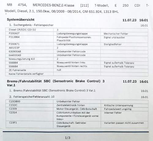

Meine E-Klasse (W212 E-250 CDI T) ist ein wenig zickig in den letzten Monaten. Sehr unregelmäßig geht die Motorwarnlampe an, ABS und ESP sind abgeschaltet und der Notlauf ist an.
Das passierte im Winter nahezu immer, wenn die Räder beispielsweise nach dem Schalten in den 2. Gang etwas schlupften, oder man man etwas zügiger beschleunigt. Bei sehr sorgsamer Fahrweise taucht der Fehler häufig erst nach weit über 100 Km auf, dann aber auch mal beim gemütlichen Zuckeln während der Tempomat läuft. Ein weiteres Symptom waren nur leicht spürbare "Aussetzer" wenn man z.B. im dritten Gang von 1500 U/min bis 100 Km mit anständig Gas hochdreht.
In dem Notlauf nimmt das Auto nach dem Schalten immer erst nach rund 2 Sekunden Gas an, und dann mit gefühlt 50 PS. Ein Neustart des Motors setzt den Fehler manchmal für eine Weile zurück, meist kommt er danach aber schneller wieder als beim ersten Mal.
Mein Mechaniker hat vor ein paar Wochen das Gaspedal getauscht, da die Fehler auf nicht zusammenpassendes Gaspedal/Stellung Drosselklappe lauteten. Vor einer Woche wurde auch die Drosselklappe getauscht (elend aka teuer da ranzukommen). Der Fehler ist aber immer noch da.
Die jetzt angezeigten Codes sind P213864 & P200a28 - leider weiß ich nicht mehr, ob sich das von den Fehlern vorher unterscheidet.
Der Mechaniker meint, man könnte das Gaspedal nochmal tauschen, vielleicht sei auch das neue kaputt. Leider gäbe es auf Elektronik-Teile aber wohl nicht einmal Gewährleistung, also nochmal um die 100 Euro, wobei das so wenig wahrscheinlich klingt?
Jetzt liegt meine Hoffnung auf den Profis in dem Forum hier. Habt ihr einen Rat für mich? Ich würde den gern noch ein paar Jahre fahren... Falls ihr weitere Infos benötigt versuche ich gern die zu besorgen.
Dankeschön!

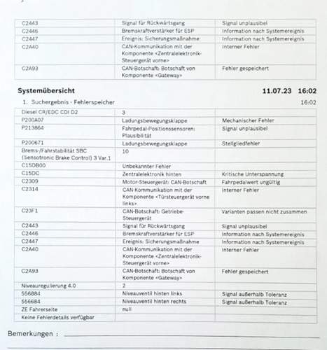

Moin,
jetzt wird es ziemlich verrückt. Habe das Auto heute abgeholt, um es zu MB zu bringen. Die letzten Fehlerspeicher sind in der Anlage. Die A1 Werkstatt meinte ja, sie kämen da nicht weiter.
Nun war es aber so, dass ich 40 Kilometer unterwegs war, ohne dass der Fehler wieder auftrat, obwohl ich einige Male versucht habe, es zu forcieren. Da der MB Termin erst am 8.8. ist werde ich das noch etwas weiter testen.
A1 hatte die Teile ja alle noch einmal raus; vielleicht war doch vorher irgendwas nicht 100% zusammengesteckt o.ä.? Bisschen ungemütlich, so zu fahren, der Fehler kann ja jederzeit wiederkommen. Aber die Hoffnung stirbt zuletzt... Gebe Bescheid, wenn es Neuigkeiten gibt.
Fehlerspeicher
Fehlerspeicher

Wenn ich so die Fehlercodes betrachte scheint mir eher der Laderegler der Lichtmaschine nicht so zu funktionieren scheint, die meißten Fehler lassen sich auf Spannungsprobleme zurückführen, du wirst jetzt keine Probleme haben da der Regler 13 - 13,5V macht im Winter gehts bis 15v hoch wenn der einen knacks hat können da auch mal 18 und mehr werden, da schalten Steuergeräte ab durch selbstschutz. Dann kommt auch der Regler runter da nicht so viel verbraucht wird und die Steuergeräte spielen dann verrückt.
Im anderen Fall kanns auch an Unterspannung nach Start sein wenn die Pufferbatterie nicht mehr mag, die wird aber eigentlich gemeldet, das ist nicht die Startbatterie. Die Puffert nur beim Start den Unterstrom der Startbatterie für die Steuergeräte.

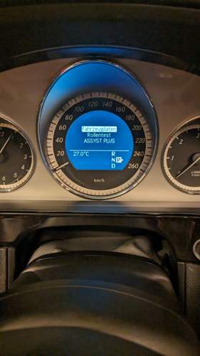

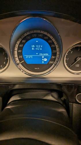

Ja kannst du, drücke den telefon annahmeknopf und den ok knopf bei Zündschlossstellung 1 ca. 10 sekunden lang dann erscheint das Geheimmenü "Fahrzeugdaten" ist gleich die erste Option da auf ok. du siehst die Spannung und die Ladung/Entladung. Die Spannung sollte bei laufenden Motor ca. 13 - 14V anzeigen die Amperezahl sollte kurz nach Start auf ca. 15 - 25A einpendeln je nach dem wie fertig die Batterie ist, die normale Ladung bzw. Erhaltung liegt bei 5-9 Ampere, sollten da längere Zeit über 40 - 50 sein und nicht zurück gehen nach ca. 10 Min. ist deine Batterie am Ende. Sie wird dann auch beim anlassen unter 10V sinken was die Steuergeräte eben nicht mögen, 11,8V im Ruhezustand ist das verträgliche Minimum. Habs bei mir gerade auch gemacht und Fotos gemacht. Das ist die Ruhespannung meiner Batterie allerdings steht er seit 14 Stunden und die come home funktion war auch noch an bevor ich das macht zieht auch, die Ruhespannung wäre in meinem Fall also 12,2 bis 12,4 nach 14 Stunden meine Batterie ist also noch ok. Die Entladung bei 9,2 Ampere
