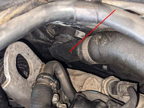

Bei mir verliert mein E250CDI S212 mehrere Liter Wasser auf 10km. Problem ist 1-2 Tage nach Motor-Ölwechel aufgetretten.
In der Werkstatt haben die nach 10 Sekunden gesehen wo Wasser austritt.
Siehe Fotos unten.
Nur haben die diese Woche keine Zeit für Reparatur und ich fahre am Samstag mit dem Auto nach Italien.
Arbeit wurde ca. 2 Stunden anfallen, mit Ersatzteil ca. 300 Euro laut Werkstatt.
Weiss jemand die Teilenummer? Dann könnte ein Bekannter in einer Hobby-Werkstatt das reparieren.

Am schnellsten holst du dir das Teil bei Mercedes an der Teiletheke. Die suchen dir dann auch das richtige Teil zu deiner Fahrgestellnummer raus.

In München Zentrale Arnulfstraße können die mir anhand der Fotos oben nicht sagen welche Teilenummer das ist. Habe schon 4 Leute am Ersatzteileschalter gefragt. Haben mir eine Explosionszeichnung ausgedruckt und ich soll sagen welche Teilenummer das ist. Ich habe jedoch null Ahnung was Autos angeht. Wenn die das nicht Mal wissen...

Durchsuche mal das Forum ich habe vor ein paar Jahren das gleiche Problem gehabt. Der Teileonkel hat mir auf Anhieb den richtigen Rohrwinkel gegeben. Kostet Ich nicht viel. Habe im Beitrag ziemlich genau beschrieben wie das Ding gewechselt wird. Wenn du es nicht über die SuFu findest schau ich später mal nach. Ist Fummelarbeit aber machbar.

Auf meiner Explosionszeichnung hat der Schlauch und stutzen (180) grauen Hintergrund. Am Teileschalter sagen die, alles was grau hinterlegt ist, ist für mein E250cdi nicht verbaut.

So, in anderen Mercedes Haus hat ein Mittarbeiter auch verweigert die Teilenummer rauszusuchen (mit der Begründung, ich muss das Fahrzeug herbringen und Diagnosekosten zahlen).
Ein zweiter Mitarbeiter hat es mit Fahrzeugschein und Foto von dem Schlauch in 20 Sekunden gefunden und Schlauch mit Stutzen verkauft für 43€.
Vor 4 Jahren waren es noch 33€. Mach dir auf jeden Fall die Mühe und wechsel den O Ring auf der Gegenseite mit. Der war bei mir komplett fertig und hat gesifft wie Sau. Ist nicht schön den da rauszupopeln, muss aber leider sein.
