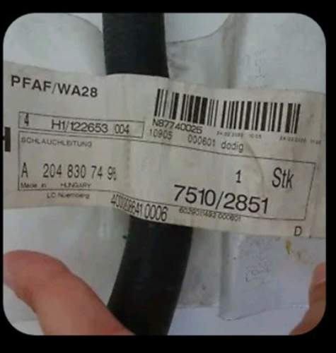

Hinter dem Motor zur Schottwand sitz ein Schlauch mit einem geformten Plastikstück. Das Plastikstück geht in einen O-Ring. Beo mir war der O-Ring hart geworden und das Plastik fast zerbröselt.
Da würde ich nal schauen.
Wenn dein Füllstand kurz davor war, dass die Anzeige geschaltet hat, kann es gut sein, dass da eben das Quäntchen zum Auslösen des Füllstandkontakts irgendwo hinten am Motor runtergelaufen ist. Das kann dann sogar in der Dämmung hinten versickern oder auf der Motorabdeckung stehen...
Ich hatte das erst mit nem Kumpel und ner Lampe bei laufendem Motor überhaupt sehen können.
Falls du da eine Pumpe hast, um das Kühlsystem mit etwas Druck zu beaufschlagen, auch gut. Bei mir ließ sich schon gar kein Druck mehr aufbauen.
Ich hatte den Schlauch seinerzeit von einem ebayer gekauft. Leider ist das Angebot mittlerweile gelöscht.
Anbei aber das Foto aus der Kaufübersicht. Teilenummer kann man evtl. lesen.
