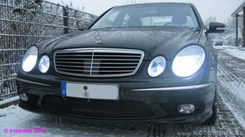

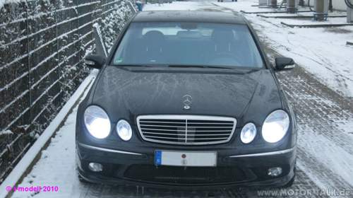

wenns Dir latte ist, würde ich zu denen greifen: http://www.hypercolor.de/.../2er-Set-LED-Standlicht-W5W-axial.html
5000er mit Check auswählen... dann gibts keine Fehlermeldung... sehr gute Qualität und super Farbe... hatte die in meinen Vormopf-Lampen zusammen mit Xenons verbaut...
Im Anhang mein Wagen mit dieser Lampenkombi (zu Beginn des Mopf-Umbaus)
8000k-xenons-u-5000k-hypercolor-standlicht-leds-2
8000k-xenons-u-5000k-hypercolor-standlicht-leds-1

klar.. muß jeder selber wissen ob mit oder ohne Zulassung... wens interessiert nun sind die Fotos dabei 😉
Sieht gut aus!!
bei dir sind sogar die Xenons erstaunlich weiß 😉
